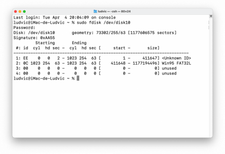

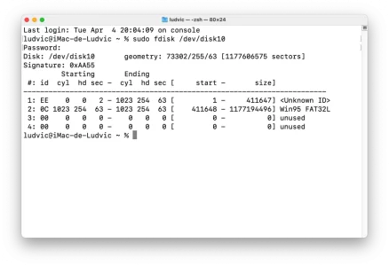

La taille sur la 2è ligne n'est pas celle qu'on a saisie. Apparemment il ne veut pas aller au delà de la valeur affichée, d'ailleurs quand on a édité la deuxième ligne la taille qu'on a saisie était supérieure à la limite proposée entre crochets, il a donc mis la valeur limite à la place. La situation n'est pas pire qu'au départ mais ce n'est pas ce qu'on voulait. La taille ne correspond pas aux 5 To. Redémarre pour que le système prenne en compte les modifs, on va voir si quelque chose a changé.

Mauvaise piste alors. Changer les valeurs dans fdisk n'a rien changé. Pas d'autre idée pour le moment, si je sais comment mettre la valeur 9767129088 dans fdisk je posterai, mais même dans ce cas il n'est pas sûr que le problème se règle.

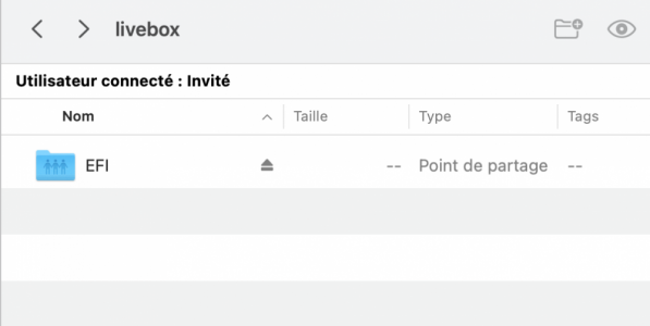

  1. Si le but c'est d'accéder à ce disque depuis une Livebox, il faut que la partition que tu souhaites partager soit en FAT32 ou NTFS. Rien d'autre. Donc c'est normal que ton disque ne soit pas visible.
  2. C'est normal du coup que tu ne voies que la partition EFI de partagée, c'est une partition FAT32. La Livebox trouve uniquement cette partition, fonctionnement logique.
  3. C'est également normal que cette partition soit vide en soit... vu qu'il n'y a pas de système d'installé sur ton disque externe, il n'y a rien à mettre dans la partition EFI.

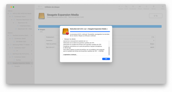

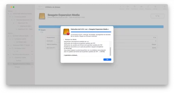

PS : Mais pourquoi j'ai le message d'erreur quand je teste avec l'app Utilitaire de disque le SOS pour une réparation ?
