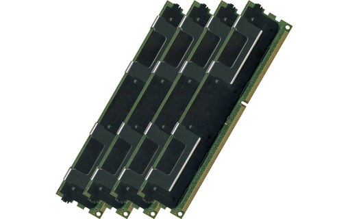

Les amis j'ai un petit doute...
J'ai mis ces barrettes de ram dans ma machine (2x Xeon Quad Core 2,26), c'est donc le proc d'origine du Nehalem 2009...
Si je fais un upgrade de proc (quel upgrade de proc devrais-je prendre?) ma ram sera-t-elle compatible avec le nouveau proc upgradé?
Merci ^_^
EDIT.
Je viens de voir elles tournent à 1066 et sont bien des 1333...

Dans l'idéal, tu places deux Xeon X5680 ou X5690 et ta ram tournera à 1333 Mhz après avoir zappé la PRAM.

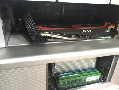

Aujourd'hui j'ai reçu mes câbles d'alim pour ma GTX770, je l'ai installée (j'en ai profité pour un ménage de la machine) et ça a booté nickel, après une petite frayeur d'écran noir.
Je pensais que la carte envoyait le signal sur la sortie VGA qui était connectée (2 sorties sur la carte) et en fait non, j'avais mis sur la mauvaise prise, et en changeant, l'image est apparu, ouf.
J'ai donc bien pris deux câbles séparés, mini 6 pins vers 8 Pins, ma carte étant alimentée par deux 8 Pins.
Je vais lui faire passer un stress test pour voir si l'alim suit (à mon avis, oui) en tout cas tout marche nickel...
J'ai même vu que ma carte était compatible Mojave, et dans l'absolu je pourrais même lancer l'update en 144.0.machin...
