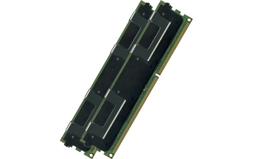

On va ajouter de la ram (32 Go pour 100 euros actuellement) et j'essaye de le pousser pour prendre un SSD samsung avec la carte PCIe, mais les thunes c'est juste.

RAM 32 Go OK mais avec les X5680 ou 5690, 48Go ou plus est mieux avec Mojave.
