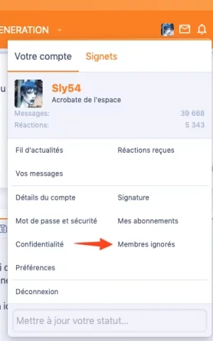

D'ailleurs @Sly54, je ne sais pas par quelle sorcellerie j'ai choisi "d'ignorer le contenu de ce membre" (c'est à dire toi). C'est évidemment une erreur, sais tu comment puis je revenir à une situation normale ?
Je n'ai jamais ignoré quelqu’un , alors je ne suis pas trop sûr… Si tu cliques sur ton icône de compte, tout en haut de la page MacGé
tu dois pouvoir m'enlever des membres ignorés.

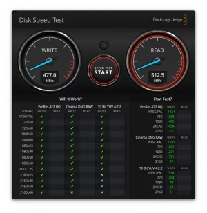

Hello,
Time Machine n'a jamais été un outil pour mesurer la vitesse d'un disque dur. Sa fonction première est de faire des sauvegardes en arrière plan, et pas forcément en faisant des copies toute bête de fichiers.
Pour mesurer la vitesse de ton disque, utilise Black Magic Disk Speed Test qui devrait te donner les infos suivantes (Samsung T5 500Go, en USB-C sous Catalina 10.15.4) :
Merci pour l'application, je ne connaissais pas !
J'obtiens du 400 MB/s, ce qui est beaucoup mieux :).
J'imagine donc que pour Time Capsule je dois prendre mon mal en patience ?
