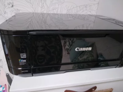

  • Pour l'imprimante. Pas de soucis puisqu'elle est branchée sur secteur. (Photo ci-jointe).

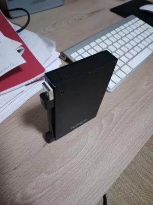

  • Pour le disque dur. C'est un lacie. Photos et doc technique jointe.

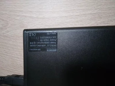

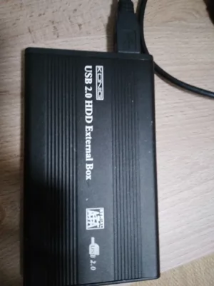

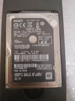

  • Pour le boîtier. C'est un konig. Il y a une prise usb y. Photos jointes. Plus photo du disque dur qu'il y a dedans.

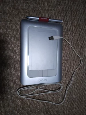

  • j'ai oublié, j'ai aussi une tablette graphique bambou wacom qui est avec port usb a photo jointe.
S'il n'y avait qu'elle, pas besoin d'un hub pour ça. Un simple câble USB-C mâle vers USB 2 Type-B mâle suffira :
LaCie Rikiki, câble USB captif (non-amovible) :'(
Celui-ci va forcément nécessiter soit :
  • un petit adaptateur USB Type-C mâle vers USB Type-A femelle, comme listé ci-dessous par @Romuald
  • ou alors un hub avec port USB Type-A femelle alimenté
CMP-MOBSTOR13 avec un câble USB Type-A femelle coté disque, vraiment ?
Mais qui fait ça, ça devrait être interdit :'(
Vu les performances (USB2) et le merdier de câble spécifique nécéssaire, je me débarrasserait rapidement de ce boîtier pour mettre le disque qu'il contient dans un boîtier USB-3 au connecteur USB Type-C, par exemple celui-ci :
En toute logique, je ferais la même chose avec le LaCie Rikiki (qui est aussi en USB 2, donc lent) mais je ne sais pas si le boîtier se démonte facilement, ni si le disque qu'il contient est un SATA 2,5" standard qui se transplante facilement dans un autre boîtier.
À voir si le câble est amovible ?
Si le câble n'est pas amovible, on est dans le cas de figure du LaCie Rikiki, mais sans le problème d'alimentation (en général une tablette consomme assez peu, donc un hub sans alimentation devrait pouvoir la faire fonctionner)
