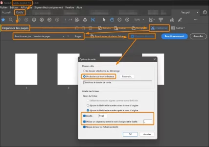

Bonjour
Sur le principe dupliquer toutes les pages d'un PDF est simple.
Avec Acrobat Pro il faut commencer par extraire (fractionner) toutes les pages sous forme de fichiers distincts dans un dossier (1 page = 1 fichier).
Ensuite avec le Finder il faut sélectionner toutes les pages et les dupliquer (ou copier-coller).
Ce qui donne :
Page1

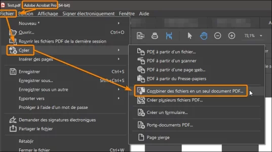

Il ne reste plus qu'à utiliser Acrobat Pro pour recombiner toutes les pages contenues dans le dossier en un seul fichier.

Ça y est tout est résolu !!!
Je vous explique :
  • j'ai ajouté les numéros de factures sur Indesign avec la méthode de Gwen
  • puis lorsque j'ai généré le pdf, j'ai choisi "créer des fichiers PDF distincts", cela m'a créé 1000 fichiers pdf.
  • puis dans l'explorateur de mon MAC, j'ai ouvert le dossier, sélectionné tous les fichiers, clique droit "dupliquer". Cela a créé des copies de chaque fichiers et avec l'ordre alphabétique cela a classé comme il fallait (facture 001, facture 001 copie, facture 2, facture 2 copie,....)
  • ne me restait plus qu'a ouvrir acrobat pro, et de combiner tous les fichiers en 1 seul !
et voilàààààà !
