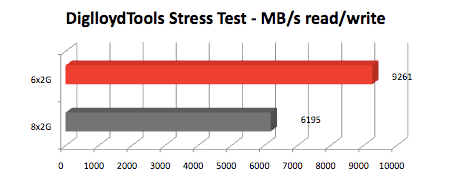

Barefeats a d'ailleurs constaté que la bande passante mémoire est supérieure si l'on se contente de mettre 3 barrettes par processeur plutôt que 4. Il faut dire que le Nehalem est prévu justement pour fonctionner de manière optimale avec 3 canaux mémoire. La différence est même colossale puisqu'ils ont mesuré un débit de 9261 Mo/s avec les barrettes par 3 contre seulement 6195 Mo/s si l'on en met 4.
Si vous cherchez les meilleures performances, tenez en compte en achetant votre machine. Un Mac avec l'option 6x2 Go sera plus rapide qu'en 8x2 Go, tout du moins tant que vous n'aurez pas saturé les 12 Go de mémoire, car si vous commencez à swapper, les performances s'effondreront.

MEMORY RIDDLE: WHEN IS SIX MORE THAN EIGHT?
We were able to clearly illustrate the bandwidth advantage of three memory modules per memory bank in the Nehalem Mac Pro using DigLloydTools (DLT) stress test which does a memmove() to all of unused physical memory. We put 12 GB (6 x 2G) in first. Ran the test. Then installed 16GB (8 x 2G) and ran the test.

If you have memory installed in all 8 slots of your 8-core Nehalem (or all 4 slots of a 4-core Nehalem), it may not penalize your real world application performance. The vast majority of real world applications do not saturate the memory bandwidth. Plus it's better to drop from triple channel to double channel performance than to run out of memory and start doing virtual memory disk swaps.

Pour moi c'est clair.
