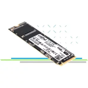

Bonjour, voilà un ex: CRUCIAL - SSD Interne - P1 - 1To - M.2 (CT1000P1SSD8)
USB 3.1 type-c à NGFF M.2 Key-M boîtier disque dur NGFF PCIE M
est ce que sa fonctionne pour mon
iMac
oui ça marchera, mais pas la peine de prendre un M2 car son débit sera bridé par l'USB. Autant partir sur un SSD 2,5" SATA avec le boitier qui correspond. Ce sera moins cher et pas moins rapide puisque c'est l'USB qui sera le goulot d'étranglement sur ton iMac.

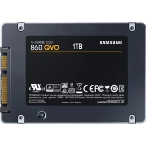

SAMSUNG - Disque SSD Interne - 860 QVO - 1To - 2,5" (MZ-76Q1T0BW)

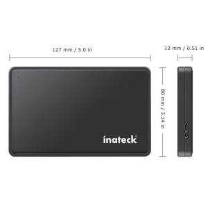

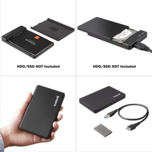

Boitier
inateck-fe2004-usb-3-0-hdd-ssd-boitier-externe-pou.webpinateck-fe2004-usb-3-0-hdd-ssd-boitier-externe-pou2.webp

Si tu pars sur la solution externe, ce que tu as choisi comme matériel sera amplement suffisant. Comme je te l'ai dit plus haut, les vitesses de lecture/ecriture sur ton SSD seront bridées par l'USB3. La solution SSD Sata 2,5" est largement moins chère et pas moins efficace dans ton cas.
J'ai actuellement une version de Big Sur que je fais tourner sur un SSD externe dans les mêmes conditions que toi (en USB type C néanmoins). C'est déjà largement plus rapide que ce que tu peux avoir avec ton disque dur mécanique actuel et je suis même surpris de la vitesse à laquelle tout s'exécute (lancement d'application, copie de fichiers etc...). Bref, ce sera le jour et la nuit.
