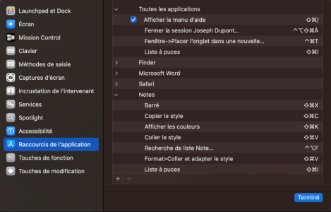

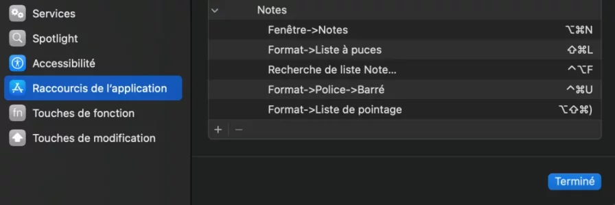

je n'arrive pas à changer dans l'Application Notes les raccourcis associés aux actions suivantes :
Format->Police->Barré
Format->Liste à puces
J'ai bien modifié les raccourcis dans les paramètres clavier mais rien à faire.
L'un de vous aurait-il une idée ?
Excellente journée à tous et un grand merci d'avance pour vos réponses :)
Mac OS Sonoma 14.2.1 Mbp 15 2019

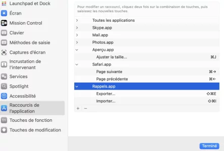

Ta syntaxe à base de -> flèches -> pour désigner les menus parents m'étonne, il me semble qu'on met juste le nom de la fonction, sans spécifier dans quel menu elle se trouve (ce qui pose problème quand une même fonction est dans plusieurs menus) :
J’ai défini un paquet de raccourcis et je n’ai jamais utilisé ->. Est-ce que c’est supposé marcher ? Je crois que si une telle possibilité existe c’est plutôt le symbole > tout seul qui doit être utilisé. C’est celui qu’on voit dans les menus.
Au passage, je recommande ⇧⌘V pour « Coller et adapter le style » dans « Toutes les applications ».
C’est ce qui est indiqué dans la documentation :
Par exemple, pour définir un raccourci pour la commande de ligature par défaut dans TextEdit (Format > Police > Ligatures > Valeur par défaut), saisissez Format->Police->Ligatures->Valeur par défaut dans le champ « Titre du menu ».
…mais effectivement ça n’a pas l’air de fonctionner…
Réactions: Floppy
Curieux. J'ai rajouté pour TextEdit la ligne "Format->Police->Ligne de base->Indice" avec la combinaison Commande Option I et ça fonctionne. Ceci dit, ça fonctionne aussi avec seulement "Indice"...
un grand merci à tous pour vos réponses. J'imagine bien que ce topic n'est en aucun cas une priorité. Utilisant Notes toute la journée, ce raccourci me serait particulièrement utile...
J'ai supprimé les éventuelles app qui auraient pu causer conflit (CheatSheet, Shortcut detective, custom shortcut).
J'ai vérifié la syntaxe, il n'y pas à mon sens d'autre symbole que "à" comme c'est parfois le cas avec le "'" sur les claviers US.

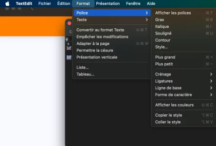

@Aliboron, je ne sais pas quel menu tu as utilisé pour cette fonction dans TextEdit car je n'ai que "Puces..."
Idem dans Pages, pas de menu pour essayer ailleurs.
J'ai mis Commande Option I comme raccourci Liste à puces pour "toutes les applications", rien n'y fait. Redémarré également. Les autres raccourcis fonctionnent sans problème
Si quelqu'un a une idée... Je suis sur macOS Sonoma 14.2.1

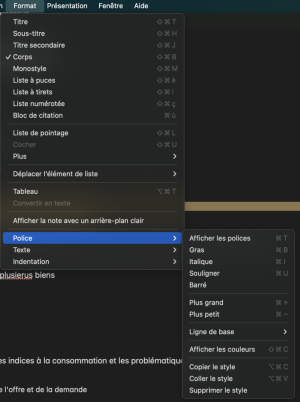

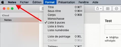

Rappel : ce fil traite initialement des raccourcis dans l'application Notes. C'est donc là que j'ai trouvé cette commande :
