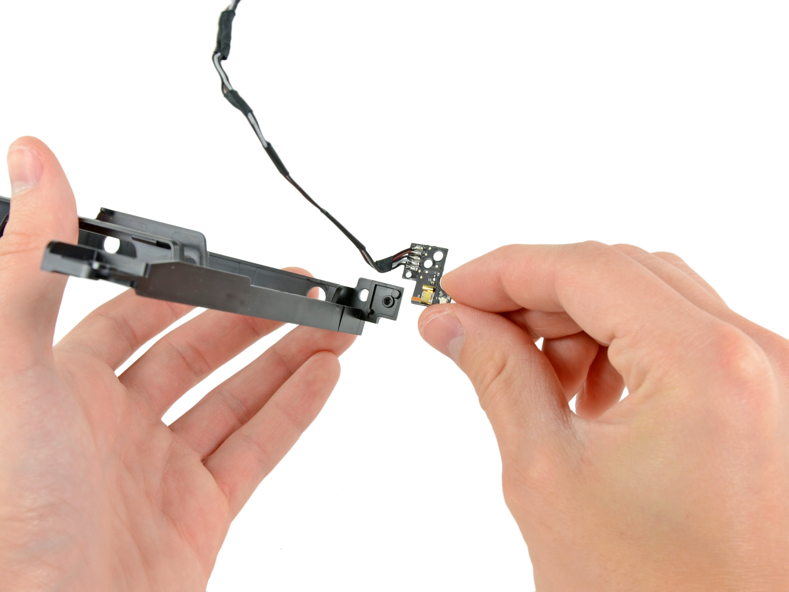

Bien, comme conté par ailleurs, j'ai installé un SSD en plus dans mon Mac mini. Seul bémol: ai-je bousillé le récepteur infra rouge?
Il est toujours listé dans la rubrique USB de 'A propos de ce mac', mais refuse tout service.
S'il est HS apparait-il encore?
Et si oui, ou trouver un récepteur USB?
Merci.
Impossible de la façon dont il est incorporé dans le mini...
L'as- tu testé avant démontage du mini ? Es-tu sur de la pile de la télécommande ?
Il faut peut-être le re-appairer. As-tu essayé ?
Testé 2 télécommandes et 4 piles, l'infrarouge fonctionnait avant la mise en place du SSD; j'ai vraiment dû le flinguer au remontage...
Tant pis, il ne me reste plus qu'à trouver un récepteur USB.
Le récepteur fonctionnait avant, mais n'ayant pas envie de démonter nouveau le Mini, j'ai choisi la solution du récepteur externe, branché sur un des ports du USB du clavier et ...ça marche. https://gusdevices.wixsite.com/smartgus.
