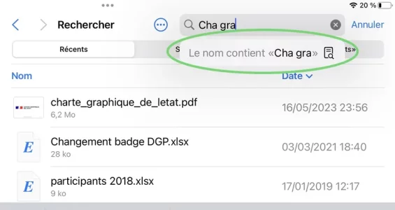

En second lieu, par défaut la recherche se fait sur le nom des fichiers et sur leur contenu. Pour n'avoir la recherche que sur le nom de fichier, il faut cliquer sur la petite fenêtre qui apparaît sous le mot à mesure que tu le tapes (Le nom contient "xxx")

Je précise ma réponse :
  • quand on utilise l’option "le nom contient « xxx »", en fait il faut comprendre "le nom de fichier contient un mot commençant par « xxx »" !
  • un mot commence après une espace ou un autre caractère spécial (-_’) ou même un chiffre !
  • on peut chercher un nombre de la même manière (une série de chiffre) à condition que le premier chiffre de la série soit au tout début du nom du fichier, ou bien qu’il soit précédé de n’importe quel caractère autre qu’un chiffre !
