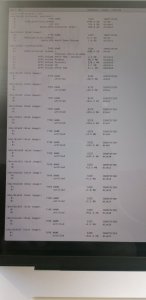

mon mac vient de quitter le mode sans échec tout seul et se remettre avec le logo de démarrage et un compteur d'installation (la fin de la mise à jour peut etre....) j'essaie de vous redire ce qu'il en ai une fois cette étape passée... vraiment bizarre le comportement de mon mac
cette fois j'ai eu un rapport de probleme, le voici :
panic(cpu 2 caller 0xffffff7f9560f97b): GPU Panic: mux-regs 5 3 7f 1f 0 0 severity 3 WS-ready 0 switch-state 13 IG FBs 0 EG FBs 0:1f power-state 0 3D idle HDA idle system-state 0 power-level 20:20 power-retry 0:0 connect-change 0 : PowerPlay Failed to Initialize.

tout d'abord, désolé pour les citations.
ensuite j'ai démarré avec alt+cmd+R (j'ai bien le globe)
j'ai ouvert un terminal et taper le code, voici ce que j'obtiens :

Ne fais plus rien, au vu des résultats de tes photos, pour moi j'ai confirmation que tout est normal, tu n'as donc pas fait d'erreur dans le formatage ni dans la réinstallation, la structure de ton SSD n'affiche aucune anomalie. Malheureusement, comme mentionné par 2 fois, tu vas devoir passer par un Apple Store pour faire tester ton MBP et a priori ce serait la puce ou carte graphique le problème ? Donc, à faire vérifier. :(
Edit : tu peux tenter une dernière fois pour être sûr que ton problème est récurrent, si oui direction un Apple Store.
ok merci beaucoup pour ton aide.
je vais engager les demarches avec apple....
