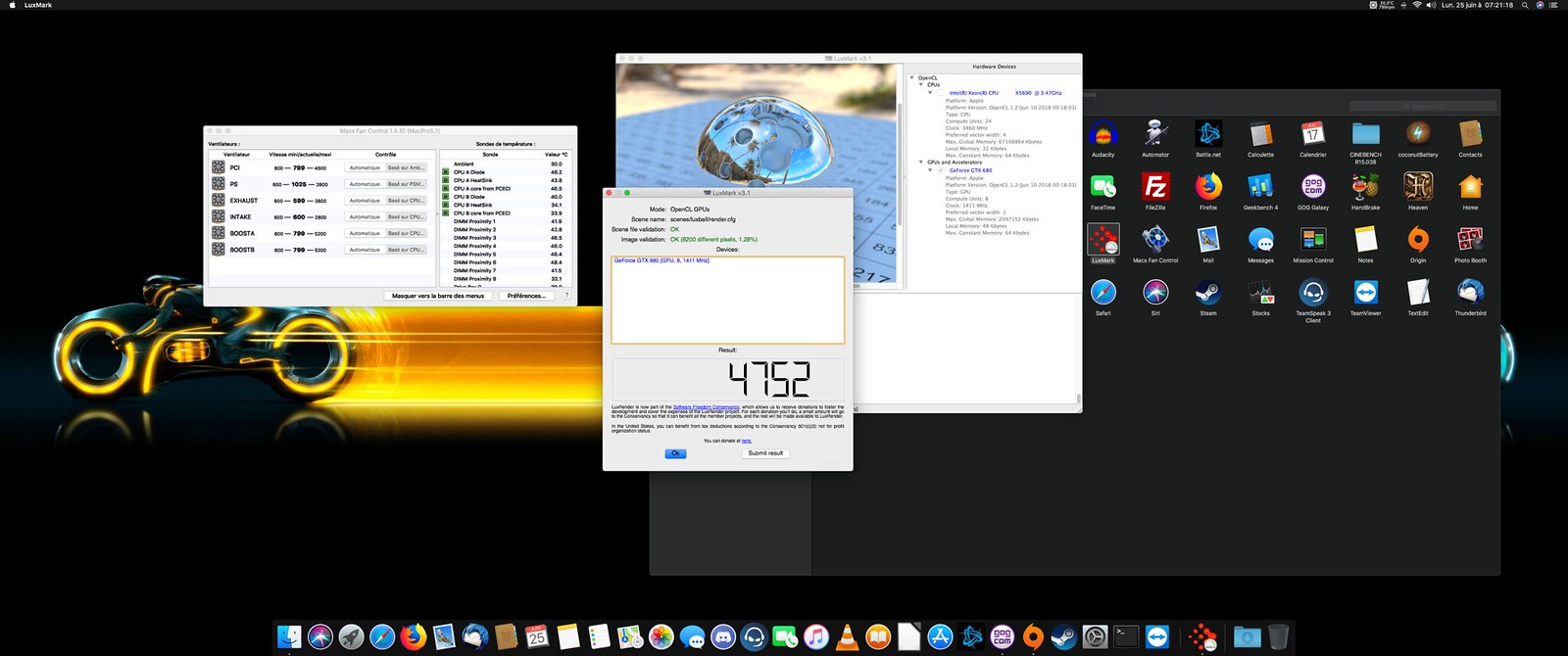

Utilisant depuis longtemps Mac Fan Control sur mes machines (sous MacOs & Windows), j'ai cherché les meilleurs meilleurs réglages pour la gestion des ventilateurs de mon Mac Pro (Efficacité, températures, bruits, montées/ descentes progressives des vitesses Fans, etc.)
https://www.crystalidea.com/macs-fan-control
Je vous propose mes réglages:
PCI: basé sur sonde Ambient de 35°C à 55°C
PS: basé sur PSMI Supply AC/DC Supply 2 de 35°C à 55°C
EXHAUST: basé sur CPU A Diode de 65°C à 85°C
INTAKE: basé sur CPU A Diode de 65°C à 85°C
BOOSTA: basé sur CPU A Diode de 65°C à 85°C
BOOSTB: basé sur CPU A Diode de 65°C à 85°C
En fait, le ventilateur PCIe réagira toujours à la carte graphique non Apple, mais vous ne pouvez pas voir la température via un logiciel de surveillance (au moins vrai pour certaines cartes).
En outre, le profil de ventilateur natif est principalement basé sur la consommation d'énergie (par les cartes PCIe), mais pas la température.
Il va réagir à la température, mais seulement quand la carte est vraiment chaude. La plupart du temps, il ne réagit qu'au tirage de puissance de la carte. C'est pourquoi, une fois que vous arrêtez de solliciter la carte, la vitesse du ventilateur PCIe diminue tout de suite (même si le compartiment PCIe reste chaud).
J'ai pris CPU A Diode car ce Xeon est le plus chaud dans mon Mac Pro Bi-CPU X5690, comme PS vis à vis de PSMI Supply AC/DC Supply 2

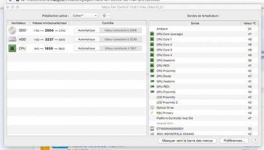

Moi j'ai changé le HD avec un SSD , mais j'ai laisse aussi à l’intérieur l'ancien HD. Evidemment pas de sonde, donc plutot que tout reouvrir et installer la sonde ( d'abord il faut la connecter all''HD ancien je suppose pas à l'SSD?, dans la video de demo on ne contemple pas ce cas!) j'ai installe Mac Fan Control et réglés comme dans la piece jointe ici ...est il correcte ou il y a des risques
    35,2 KB · Affichages: 403
Je comprends mal ta question... Comment ça pas de sonde? Si tu installes un disque (on parle bien d'un Mac Pro?) qu'il soit sur un SATA ou sur une carte PCI, si tu n'as pas de sonde dessus il y a un soucis...
Tu es sûr d'avoir bien lu le titre, car ça concerne un Mac Pro et non pas un iMac 2011 !
Désole je suis nouveau dans le forum,
Maintenant le IMAC 27 mi-2011 démarre avec ecran noir , puis s'eteint et se rallume ...sur écran noir, apres defilement de la pomme de démarrage. et all'infini. Pensez vous à ka carte graphique, ...depuis l'ajout du SSD j'avais remarque que le ventilos marchaient seulement au ralenti et ça chauffait. J'ai installe Macs Fan Control seulement dernierment quand a commencé le probleme ...puis ecran noir à chaque demarrage
