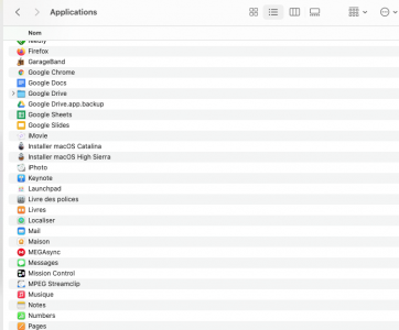

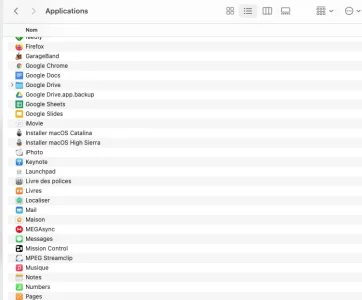

Ça ne marche toujours pas. Mais j'ai peut être une bribe de réponse. Quand j'ai installé Monterey le nouvel OS n s'est monté sur mon ordinateur bizarrement. Mon ordinateur a deux fichiers application. je pense que c'est pour cela que ça ne marche pas.
Je dois simplement déplacer le fichier High Sierra ?

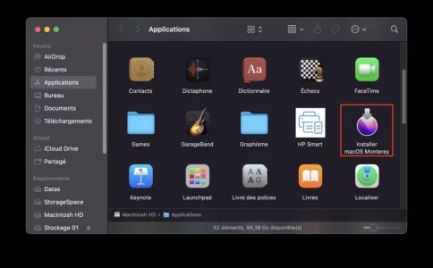

Peu importe si tu as plusieurs fichiers de macOS. Après téléchargement de macOS Monterey depuis App Store, il se trouvera obligatoirement dans Macintosh HD/Applications et pas ailleurs. Or dans ta copie écrans le fichier Installer macOS Monterey ne semble pas présent !

Oui désolée c'était surtout pour montrer le cheminement des deux fichiers Application, j'ai High Sierra ( il y a également Catalina, j'étais partie pour réinstaller cet OS à la base) . Il faut également Monterey ?

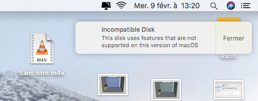

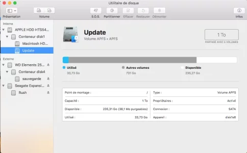

J'ai toujours cette double partition qui semble faire quelques conflits sur mon ordinateur qui avait été faite quand j'avais installé Monterey. Par apport aux partition, "Macintosh HD - Données" correspond à l'ancienne partition, Monterey est toujours monté dessus d'ailleurs avec tout mes fichiers et "Update" à High Sierra ( quand j'ai réinstallé il était impossible d'installer sur Macintosh HD - Données). Pour effacé cette partition, j'ai simplement à faire clique droit sur "Macintosh HD - Données" et faire "effacer..." ?

Tu as 2 volumes résiduels de ton ancienne installation de Monterey : un volume Update (vide) et un volume in-montable = l'ancien volume-Système de Monterey dont le format est incompatible avec High Sierra. De surcroît > tu as sans doute un volume de démarrage unique (celui de High Sierra) souffrant d'un intitulé : Macintosh HD - Données hérité de l'ancienne configuration.
- afin de mettre sous les yeux le dispositif complet des volumes du Conteneur apfs > va à : Applications > Utilitaires > lance le «Terminal». Dans la fenêtre ouverte > saisis la commande informative (ce qui est inscrit sous Bloc de code) :​
diskutil list
- en bas de cette page des forums MacGé => utilise le menu (le 17è depuis la gauche = vers le milieu de la barre) dans la barre de menus au-dessus du champ de saisie d'un message > sous-menu : </> (= Bloc de code) => tu fais ton coller dans la fenêtre de code et Continuer.​
=> ces informations montreront la configuration du disque.

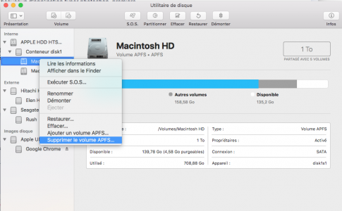

Si ce n'est pas possible par le terminal je fais comme sur l'image ?
