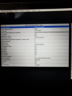

J’ai redémarré pour pouvoir mettre Sierra et par la suite faire des mise à jour vers Catalina mais je n’ai plus aucun disque qui apparaît pour pouvoir lancer l’installation :
Je viens de faire « effacer » via l’utilitaire de réparation du disque, j’ai un disque dur qui est revenu mais l’installation reste bloquée ici plus rien ne se passe après ça
Bonsoir minou90
Depuis l’utilitaire de disque (menu à 4 choix de la session de secours), tu dois pouvoir vérifier le formatage de ton disque.
Poste une photo si nécessaire
Bonjour, le disque est formaté Macintosh HD. 250 Go.

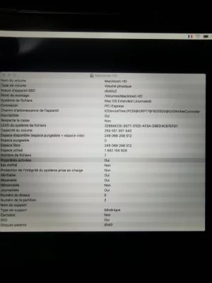

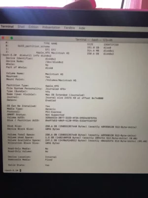

Il serait utile d’avoir plus d’informations depuis le terminal en tapant
diskutil info disk0s2
Le terminal se trouve dans le menu Utilitaires dans la barre de menus du haut d’écran puis sous menu Terminal
Ton disque est formaté HFS. Configuration normale avec la possibilité d’installation d’un OS et disque en écriture et lecture.

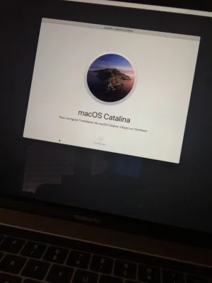

J’ai fait ce que vous m’avez dit après ça il n’y a plus rien qui se passe l’installation ne se lance pas
Tu as bien Catalina en proposition. Tu dis que rien ne se passe, pourtant ton volume existe, il faut trouver la cause.

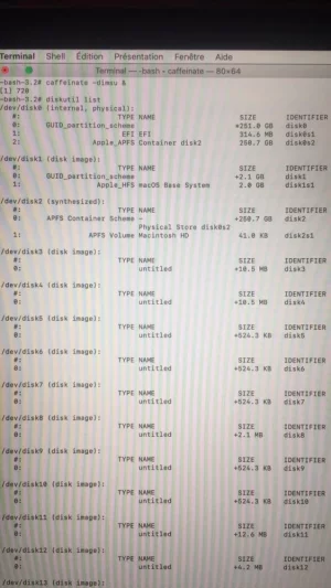

Pourrais tu donner la distribution de ton disque en tapant dans le terminal
diskutil list

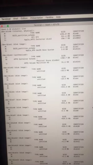

Voici le retour de diskutil list :
Bonjour Minou,
Tu as un système APFS. Le conteneur virtuel ne contient que le volume principal ce qui est à mon avis normal avant installation du premier OS. Tu devrais voir le volume Macintosh HD lorsque Catalina te propose l’installation depuis la session de secours.
Si tu ne vois pas de disque, tu peux, si tu as une clé d’au moins 16 Go, la formater APFS et essayer de lancer l’installation à destination de cette clé.
Ben en fait quand je clique sur continuer pour lancer l’installation de Catalina il n’y a rien qui se passe aucune possibilité de sélectionner un disque ou rien.

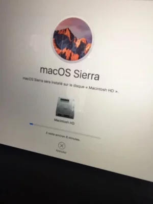

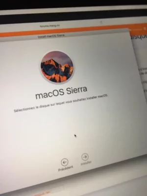

Si je tente de réinstaller Sierra je peux sélectionner le disque l’installation démarre mais reste bloquée à il reste 6 min je commence a désespérer

Oui je l’avais fait pour voir si il y avait possibilité de réinstaller un programme quitte a devoir faire plusieurs mises à jour ou si je devais faire réparer mon mac mais dans l´ideal je préférais pouvoir réinstaller directement Catalina.
Si je reformate le disque et que je lance l’installation de Sierra (sur disque au format Mac OS journalisé) tout va bien jusqu’a « il reste environs 6 minutes » et là ça bloque et la barre n’avance pas
Bonjour Minou,
As tu un message d’erreur ou simplement la durée restante qui se fige ?
