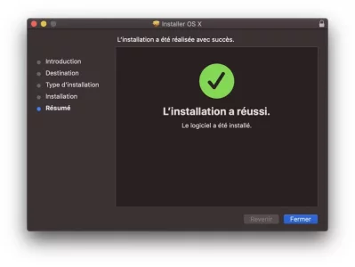

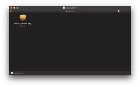

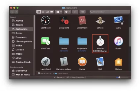

Oui, tu fais un double-clic sur le fichier .pkg, ça ouvrira une fenêtre non pas d'installation, mais de décompression. Au final tu auras le vrai fichier d'installation avec une extension .app sera dans le dossier Applications et pas ailleurs. Exemple pour OS X El Capitan ou tout autre fichier d'une version d'OS X ou macOS ayant une extension .dmg, puis .pkg...
