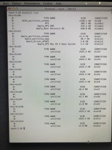

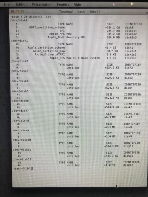

Je viens de recevoir un iMac mais je n'arrive pas à installer Mac OS X Lion.
Quand je mets continuer pour configurer l'installation de Mac OS X 10.7 et que j'entre mes codes Apple, un message indiquant "Cet article est momentanément indisponible" apparaît.
J'ai parcourus un peu ce forum avant de poster ce message et j'ai essayé d'aller dans "utilitaire" puis "Terminal" où j'ai rentré "diskutil list" et voici ce qui est affiché (désolé pour la qualité d'image)
Si quelqu'un sait comment régler ce problème et serait en mesure d'aider, je vous en remercie d'avance.
