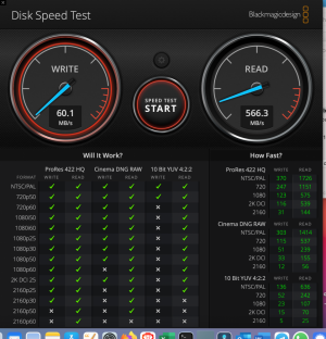

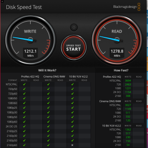

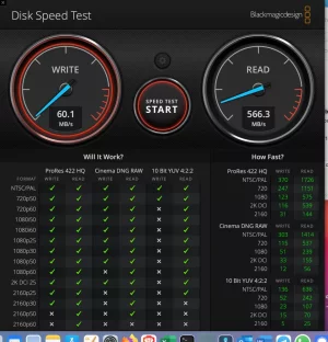

J'ai fait l'acquisition d'un ssd nvme crucial P1
Crucial P1 1To CT1000P1SSD8 SSD Interne-jusqu’à 2000 MB/s (3D NAND, NVMe, PCIe, M.2)
Je l'ai installé dans mon Macbook pro 2,7 GHz Intel Core i5 double cœur 16Go (Retina 13 pouces, début 2015).
J'ai mis l'adaptateur Sintech Carte adaptateur SSD NGFF M.2 nVME.
Je boote sans problème mais en terme de débit c'est assez catastrophique et aléatoire. A l'utilisation c'est extrêmement pénible. j'ai la roue colorée qui apparait toutes les 3 secondes. les mouvements de souris sont saccadés, le démarrage est hyper lent.
au lieu des 2000 MB/s j'ai, au mieux 1200. des fois je retombe à des débits d'un SSD Sata 3...
Savez-vous d'où pourraient venir mes problèmes ?
Merci !
    101,7 KB · Affichages: 163
    96,7 KB · Affichages: 160
Je me greffe à ce sujet. J'ai changé le ssd de mon macbook pro 2015 13 (Crucial P1 Nvme).
malheureusement les débits sont vraiment mauvais (R 1200 Mo/s W1100Mo/s et loin de ceux annoncés (2000 Mo/s).
Avez vous un ssd de 1To à me conseiller pour atteindre les 2Go/s promis ?
Savez vous quelle est le type de PCie sur le macbook ? Enfin, quelle "Gen"?
Merci !
Pour info, les débits sont meilleurs sous Windows (Crystal Mark) que Mac :oops::oops:
R/1500 Mo/s W= 1480 Mo/s
Bonsoir,
Le TRIM est bien activé? Le P1 est mauvais sans (env 80 Mo/s une fois le cache fixe dépassé).
Pour l'activer:
sudo trimforce enable
Pour connaitre le nombres de lignes et la génération
C'est dans Informations système > Nmve
Largeur du câbles = nombres de lignes
Vitesse de la liaison = génération (8.0 GT/s = PCIe 3.0, 5.0 GT/s = PCIe 2.0, 2.5 GT/s = PCIe 1.0)
Donc par exemple pour 4 lignes PCIe 2.0 (ce qu'indique mactraker pour le MBP 13" début 2015 du sujet ou pour le MBP 15" mi-2014 de la signature) cela donne 2Go/s (4x500Mo/s) et en pratique env 1600-1700 Mo/s max (concordant avec les débits obtenu avec windows qui a la TRIM activée par défaut)
Sinon quelle version de macOS (égal ou supérieur à High Sierra 10.13.6)? AFPS ou HFS+?

merci pour ton retour @maxou56 . Le trim était déjà activé. j'ai refait ta manip par acquis de conscience et j'ai les mêmes débits. là je suis à 750 Ecritrure/800 en lecture.
J'ai refait le test sous Windows et j'obtiens bien les 1500 Mo/s. Au passage merci beaucoup pour les informations sur les PCIe. Je te confirme que je suis bien en PCIe 2.0. C'est dommage mais bon, c'est déjà ca.

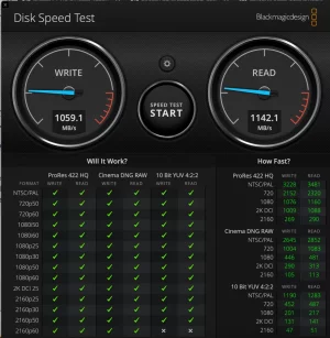

J'ai échangé mon Crucial P1 1To contre un Pioneer M.2 Interne SSD série (PCIe Gen 3 x 4 de 1To)
Les débits sont plus réguliers que le Crucial : plus de roue colorée ni de ralentissement pour l'instant… On verra ce que ca donne sur le long terme.
Par contre je ne comprends pas pourquoi sous Windows (via Bootcamp) je suis à 1580Mo/s (en Lecture) sous crystal Mark contre 1280 Mo/s sous Mac avec BlackMagic Speed Test :oops:
Pour information mon adaptateur est celui là : Sintech Carte adaptateur SSD NGFF M.2 nVME
