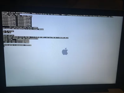

Bonsoir,
J'ai récupéré un macbook pro de 2011 qui affiche ça quand je le démarre, est-on en présence d'une défaillance de carte graphique discutée sur ce forum?
Merci d'avance!

Bonsoir,
Même si on te dit "oui" ici, la défaillance doit être constatée dans un Apple store.
