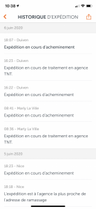

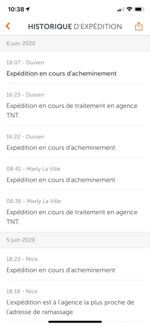

Apple est aux petits oignons pendant la procédure. Ils m’appellent environ 1fois par semaine pour me tenir informé.

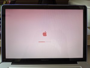

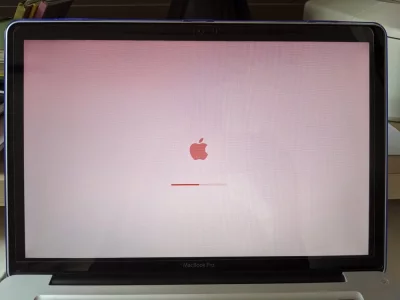

Je suis nouveau sur le Forum et j'espère être sur la bonne page pour ce post.
Je rencontre un problème similaire à un autre membre "slide97" (je n'ai pas pu trouver si son problème a été résolu et je n'ai pas réussi à le contacter) sur mon mbp 2011 :
Je suis bloqué au niveau du démarrage, ce qui est surprenant c est que la couleur est rouge plutôt que noir.
J'ai essayé plusieures combinaison de touches, mais à chaque fois la même chose une fois le premier écran passe en rouge (logo pomme, ou recupe depuis internet), l'écran est tout gris et rien ne s'affiche...

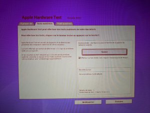

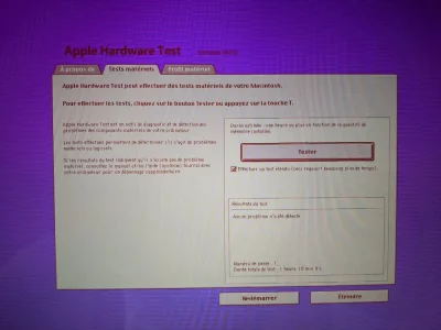

J'ai réussi à lancer le Apple Hardware test qui ne détecte aucun problème.
Auriez-vous des idées pour me dépanner ?
Je vous remercie par avance !
