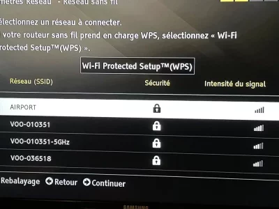

Bonjour, mon "Sony | BDPS6700 Lecteur Blu-Ray" permet de se connecter au réseau Wi-Fi
pour par exemple accéder à NETFLIX, YOUTUBE ...
Ce lecteur fait apparaître la liste de tous les réseaux présents dans mon environnement
sauf celui de mon Wi-Fi diffusé par ma borne Airport Extrème. Pour info ce réseau est bien capté par mon MacBook, iMac, iPhone.
Si quelqu'un sait me dire pourquoi le réseau "Airport Extreme" n'est pas reconnu par ce lecteur Sony ?
Merci.

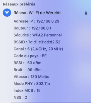

Sur ton Mac, lorsque tu fais un Option-clic sur l'icône WiFi, cela affiche les caractéristiques du WiFi. Peux-tu faire une capture d'écran de ces caractéristiques ?

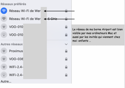

OK, bien compris. Oui, mon réseau Wi-Fi Airport est "découvable" car il apparait dans la liste des réseaux disponibles sur mon Mac et sur les autres appareils (Smartphones, tablettes d'autres marques que Apple). Voir capture jointe.
Oui bien sûr. Et merci pour l'intérêt que vous portez à mon souci.

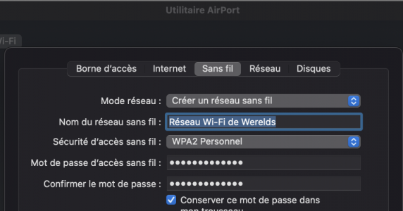

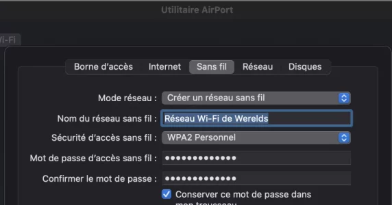

Juste pour tester, est-ce que tu peux renommer le réseau WiFi 2,4 Ghz de la borne AirPort, afin que le SSID ne contienne ni accents, ni espaces, ni caractères spéciaux ?
Ah ! Bonne idée. Je vois que c'est possible dans UTILITAIRE AIRPORT mais ce changement ne risque pas d'entrainer un problème ... rassurez-moi svp. J'ai peur de ne pas maitriser cette matière :eek:
    25,1 KB · Affichages: 50
Si je "renomme" le réseau qui comprend effectivement un "é" (dans Réseau...) en le nommant simplement AIRPORT,
est-ce que cette modification aura une incidence sur le fonctionnement de la Borne Airport Extreme et Airport Express (prolongation), y a t'il un risque de problème(s), de re-configuration, de "reset" de la borne ... ?
Pour tous les périphériques, une fois le SSID renommé, ce sera un nouveau réseau WiFi, donc il y aura forcément une interruption des connexions sans fil.
Ensuite :
  • soit le test fonctionne (c'est à dire que le renommage permet au lecteur Blu-ray de voir le réseau et de s'y connecter) et dans ce cas il faudra re-configurer tous les appareils WiFi du réseau pour qu'ils se connectent au "nouveau" réseau
  • soit le lecteur Blu-ray ne voit toujours pas le réseau malgré le changement de nom, et il suffira alors de renommer le SSID du réseau comme précédemment, afin que tous les périphériques le retrouvent et s'y reconnectent.

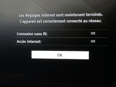

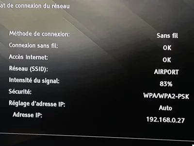

Alors, comme suggéré par Bicus, j'ai "renommé" la borne Airport Extrême en l'appelant "AIRPORT".
L'Utilitaire Airport a effectivement redémarré la borne. Mais ce réseau n'apparaissait pas dans le lecteur SONY ...
J'ai alors éteind la borne Airport et quelques minutes plus tard, le réseau AIRPORT apparaissait bien via le lecteur SONY.
Conclusion: SONY n'aime pas les accents sur les lettres comme c'était mon cas dans le SSID précédent avec le mot "Réseau" comprenant un é.
Chapeau Monsieur Bicus, bravo et MERCI :up:
Donc la TV du rez-de-chaussée a accès à NETFLIX. Reste à voir si le lecteur SONY reçoit ce réseau "AIRPORT" au 2e étage ... le signal sera t'il assez puissant ? à suivre ... mais, RESPECT Monsieur Bicus !

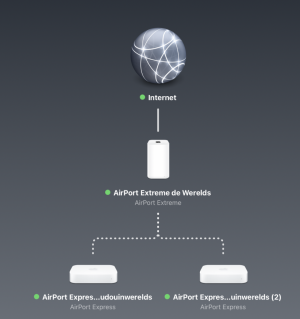

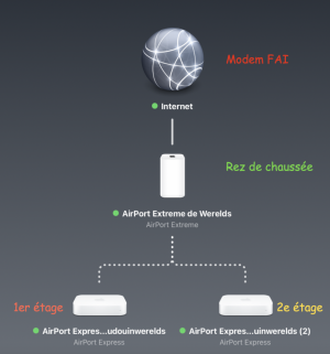

En fait je me demande si au 2e étage, l'Airport Express diffuse bien le réseau car le signal vu sur le lecteur SONY est de 29 % seulement ... MERCI et belle journée !
