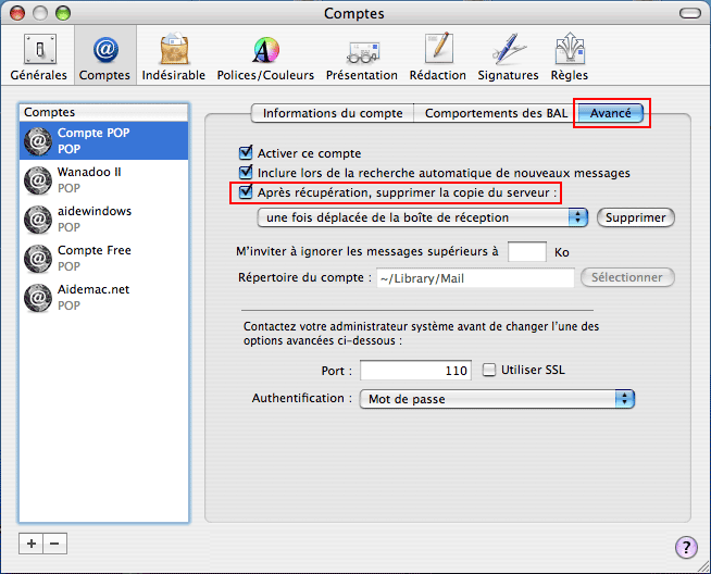

Il se trouve que les mails arrivent en local et sont supprimés du serveur après un temps défini dans les préférences mails:
si effectivement c'était ce réglage, ce serait donc ce que l'utilisateur a choisi ( volontairement ou sans le savoir)

screenshot
