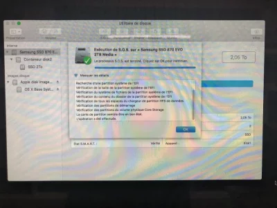

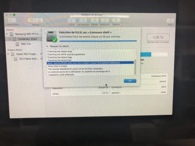

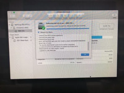

Donc en mode récup, utilitaire de disque, volume SSD 2To, SOS trois fois, voilà mais... tout pareil au redémarrage, peut être un léger mieux tout de même au niveau latence.IMG_8599.jpgIMG_8600.jpgIMG_8601.jpg
Pas de réparation alors dans ce cas seule solution effacer tout le disque et ré-installer macOS + données.
