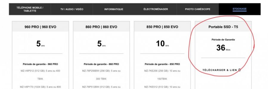

Facture et documentation à vérifier en effet, il pourrait même y avoir une garantie spécifique de 36 mois selon le site Samsung…Dit en passant :
