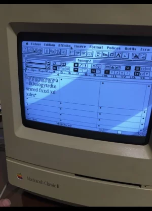

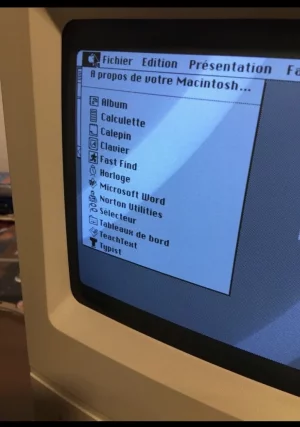

Je lui ai demandé des photos de l’écran allumé :
Après l’avantage la personne qui le vend est à même pas 10 kilomètres de chez moi, alors je peux aller le voir en réel pour voir le temps qu’il met à démarrer...
Il a l'air propre et fonctionne bien. Juste s'assurer que le HD n'est pas bruyant, qu'il démarre sans problème.

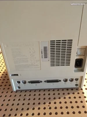

150€ si ça te va pourquoi pas, il est près de chez toi. C'est pas des machines facile à expédier, si le proprio n'est pas proche d'une grande ville, il aura du mal à le vendre plus cher.
J'ai un peu de mal à comprendre ces prix qui explosent pour des machines dans leur jus, avec tout le travail qu'il y a dessus pour les conserver en bon état... et il y a de l'offre en plus, on trouve facilement des machines autour de 50€ et d'autres à plusieurs centaines o_O
Pour des machines rares et emblématiques je comprend (128/512K, Portable, TAM, etc...) je comprends, mais là... :banghead:
Esthétiquement il est très propre.
Et avec les photos qu’elle m’a envoyé l’écran allumé, l’affichage n’a pas de soucis.
Après comme tu dit y faut que je vois le temps qu’il met à démarrer et au niveau du bruit.
Je lui ai dit qu’il était trop cher, elle ne l’a pas mît en vente depuis longtemps, elle veut attendre voir si elle a des offres.
Moi je lui ai dit que j’ai l’avantage d’habiter à côté de chez elle.
Je pensais lui faire une offre 100-120€ a voir

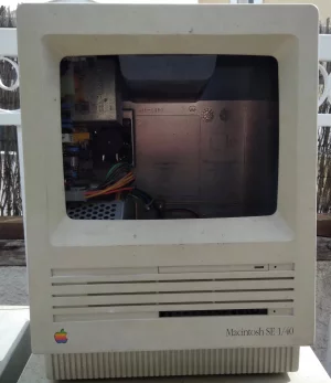

Coucou la communauté. Hier j'ai récupéré 7 vieux Mac dont un SE 1/40 sans écran ni disque dur et carte mère corrodée je suppose par la pile qui ne tenait plus. Qu'en faire ?IMG_20200317_120746.jpg
En faire un don dans un de ces deux fils, selon l'état du Mac :
