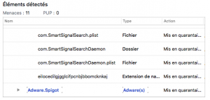

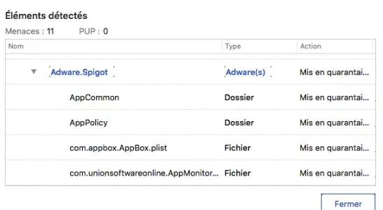

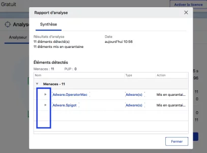

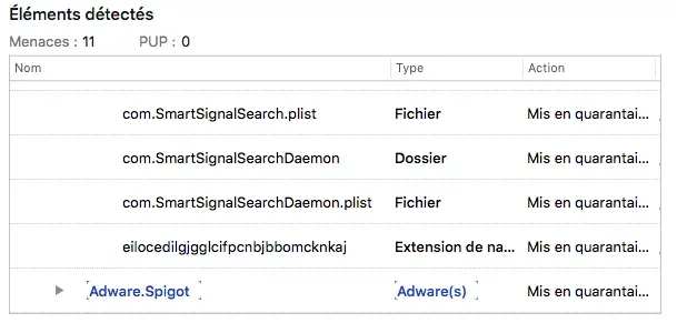

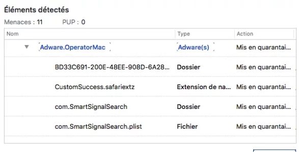

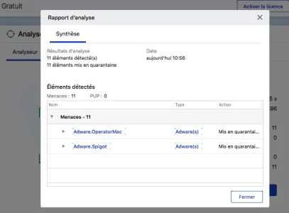

Bonjour et merci pour ta réponse. Je viens de lancer l'analyse.
Voici le rapport :
    22,9 KB · Affichages: 233
A priori les adwares sont mis en quarantaine.....
Redémarre l'ordi et donne le résultat...

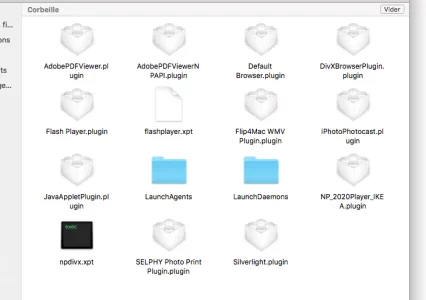

merci beaucoup d'avoir pris le temps de me répondre, je me mets de suite sur les suppressions.
Je reviens vers toi ensuite.
Voila tout est là, tu me confirmes je peux vider la corbeille? (Le default browser aussi je dois bien le supprimer?)
J'avais juste un doute si je supprimais le fichier global pour les démons ou si je devais les laisser et simplement les vider (je voudrais pas faire de grosse bêtise dans les fichiers racine)
    25 KB · Affichages: 218
Avant de vider la corbeille, prend le temps de redémarrer ton ordinateur, travailler dans ta session, aller sir Internet, afin de vérifier que tout fonctionne bien et que tu n'as pas d'éléments manquants.
Personnellement, avant de mettre ces fichiers dans la Corbeille, je le est dans un dossier sur le Bureau intitulé "à jeter". Une espèce de mise en quarantaine :D

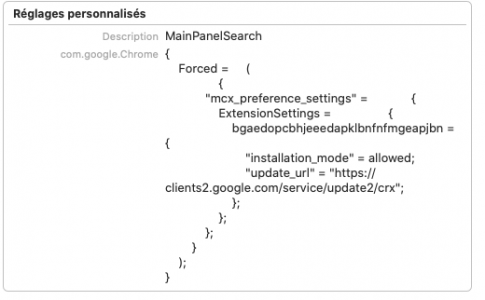

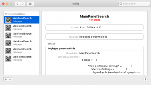

Alors j'ai trouvé le soucis avec Lkysearchds qui persistait à rester dans chrome et m’empechait de choisir mon moteur de recherche. Dans préférences système - Profils, j'ai supprimé un des deux profils qui contenait ce truc et hop miracle il a disparu de chrome et me voila à nouveau avec google.
J'aurais dû penser à Chrome et à ces profils ! Là je dirais vire Chrome (et passe à Safari, FireFox, Edge, Brave…)
Du coup je fais quoi avec tout mes dossiers precedents stp que j'ai sauvegardé en suivant tes conseils dans un fichier à part.
Merci pour cette solution qui a également fonctionnée pour moi !!
Cela dit, de mon côté j'ai plusieurs profils similaires (sans que le nom du malware identifié apparaisse) qui sont toujours présents. À votre avis, faut-il les supprimer ? en PJ un capture de l'un d'entre eux
