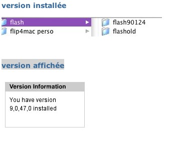

d'abord c'est 9.0.124
c'est ce que en "theorie" j'ai chez moi mais...le site lui voit 9047
Dans Safari>Aide>Modules installés c'est 9.0 r124.

fin du mystere et j'indique le coupable: flash, et la solution
cet apprem j'ai eu besoin d'aller regarder un truc en flash
le site me dit vous n'avez pas la derniere version
( ce qui est faux mais passons)
je desinstalle 90124 ( via le desinstalleur)
puis RE telecharge 90124 et RE installe 90124
detecté comme 90124 sur mon compte admi principal A, et toujours 9047 sur un autre B
il y avait donc un truc qui coince mais où?
en fouillant à fond et regardant les divers biblios ( racine compte A et B) il y avait 2 fichiers flash dont un plug flash qui n'avaient rien à faire dans la biblio compte B
déplacés et tout est OK
