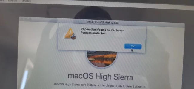

Bonjour macomaniac
Svp vous pouvez m'aider !
Je vous envoie mon problème en photo

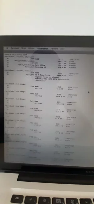

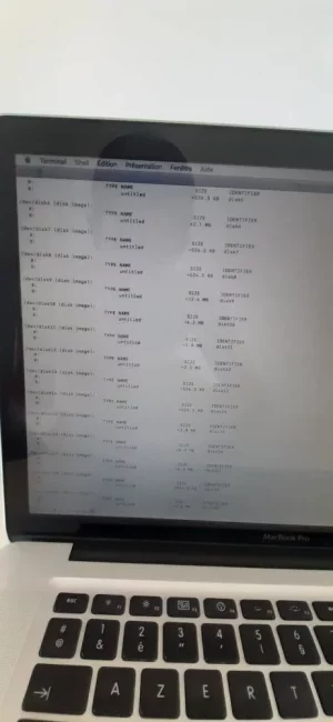

J'ai déjà tapé la commande : diskutil list et voilà résultat en deux photos
Deuxième photo :
Bonjour Admed
Le tableau de diskutil montre que le grand volume de 498,9 Go s'intitule OS X Base System -->
- cet intitulé est celui du volume de secours de High Sierra de 2 Go > porté par une image-disque contenue dans le volume Recovery HD. Pour que ce soit aussi l'intitulé du grand volume qui s'appelait Macintosh HD au départ > il a fallu que : démarré sur l'OS de secours original du disque > tu emploies l'Utilitaire de disque et son menu : Restaurer => pour restaurer le volume de secours démarré => au volume Macintosh HD. En conséquence : Macintosh HD est devenu un clone absolu (au nom près) du volume de secours source. Il a hérité de la propriété du volume source de ne monter qu'en lecture seule : d'où le message d'erreur ("permission denied") si tu le choisis en destination d'une réinstallation qui implique des actions d'écriture.​
- il contient un clone d'OS de secours de 1,3 G. Tu es actuellement démarré sur ce clone > car aucun autre volume OS X Base System de 2 Go (= volume de secours original) n'est à l'affiche. Or il te faut redémarrer sur l'OS de secours original > pour pouvoir reformater le grand volume OS X Base System > avant de lancer la réinstallation.​

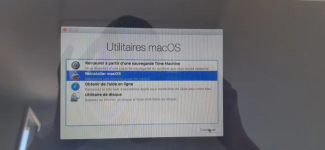

Donc : redémarre (Menu  > Redémarrer) > et tiens aussitôt pressées les 2 touches ⌘R (cmd R) pour démarrer sur l'OS de secours original du disque. Tu vas récupérer après un temps de chargement le même écran affichant une fenêtre de 4 Utilitaires macOS.
- lance l'Utilitaire de disque (il est juste que ce logiciel corrige le méfait donc il a été l'auteur au départ). Tu vois à l'affiche 2 volumes OS X Base System (le clone non démarré et l'original démarré). Sélectionne le grand volume OS X Base System de 498,9 Go > menu : "Effacer" > et choisis comme options : format = Mac OS étendu (journalisé) > nom = Macintosh HD => presse le bouton : "Effacer" --> ce qui va reformater le grand volume et le renommer Macintosh HD.​
=> Si l'opération a bien réussi => quitte l'Utilitaire de disque > lance l'option : "Réinstaller macOS" > et choisis Macintosh HD comme destination lorsque cela te sera proposé.

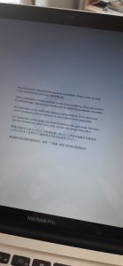

Re M. Macomaniac

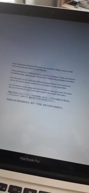

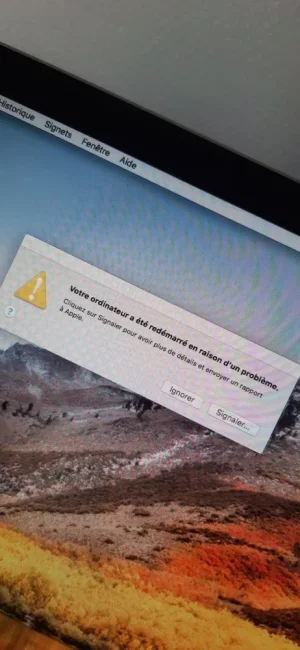

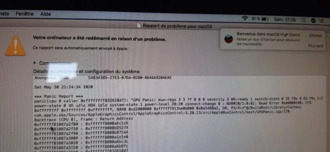

Mon grand problème depuis avant-hier c'est que mon MacBook Pro se redémarre tt seul et m'affiche ce message :
Et voilà la suite quand je clique sur signaler :
Il s'agit d'un kernel panic. Le moteur logique du Système démarré (le "kernel") plante > et le débogueur appelé à la rescousse fournit un rapport de plantage. Écrit dans une langue qui défie l'« honnêteté ». Tu aurais dû capturer davantage du rapport de plantage > car juste après se trouve souvent pointé le facteur déclencheur.
- comme tu as effectué une réinstallation propre à destination d'un volume reformaté => il est surprenant qu'un kernel panic intervienne. As-tu installé des logiciels tiers depuis ta réinstallation ? - est-ce que des périphériques sont connectés au Mac?​

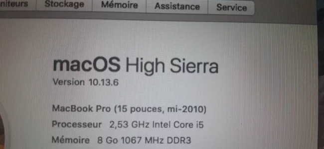

MacBook Pro, année 2010.
Voilà :
Je l'ai acheté sur back market il y a une semaine
Comme tu as réinstallé l'OS de neuf --> je pense à un problème matériel mais je ne peux pas spécifier lequel. Problème de RAM ? - problème de condensateurs (le point faible de ce modèle 15" en 2010) ? - problème de disque ?
- aurais-tu un DDE USB afin d'installer l'OS en externe et vérifier ce qui se passe en démarrrant le Mac sur le DDE ? --> ce test permettrait de confirmer ou d'éliminer le facteur disque.​

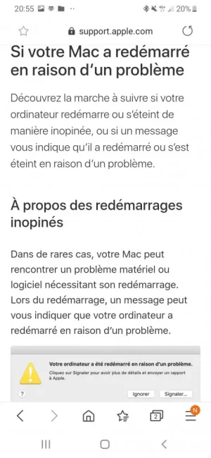

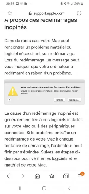

Ps : exactement j'ai le même problème posé sur le site Apple :
En tt les cas j'essaye les solutions proposées sur le site Apple et je regarde votre site
