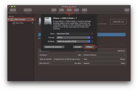

A la base, il n'y a pas à partitioner. Tu redémarres depuis ta clé USB, dans Utilitaire de disque tu suis cette séquence...
1) tu sélectionnes la racine de ton SSD et pas ce qui est en-dessous
2) un clic sur Effacer affichera les options suivantes
3) tu donnes un nom explicite comme Macintosh SSD
4) tu sélectionnes le format APFS
5) tu sélectionnes impérativement Table de partition GUID
6) un clic sur Effacer et tu patientes quelques instants
Tu quittes Utilitaire de disque qui affichera de nouveau la fenêtre avec les 4 outils, tu fais un clic sur Réinstaller macOS. Que se passe-t-il ?

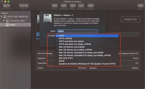

Tu as bien créé une clé d'installation de macOS High Sierra ? Si oui, en faisant un clic en 4) tu dois voir ces options...
...ce n'est pas le cas ?
Pour être plus précis avec cette demande d'effacement je reste bloqué sur le message "en attente de l'activation des partitions"
Si, j'ai bien ces options, mais je reste bloqué sur l'activation des partitions. Je ne sais pas combien ca doit prendre habituellement mais là je suis à plus de 30 minutes

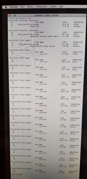

Bonsoir nikan
Sais-tu passer une commande :
diskutil list
  • qui affiche le tableau des disques
=> dans le terminal de la session d'installation > puis poster ici le tableau dans un Bloc de code ? - ou as-tu besoin d'un tuto pour ce faire ?
Tu es adepte des tables de partitions MBR (désignées ici comme FDisk_partition_scheme). Il s'agit d'un mode Windows de description des partitions => qui ne convient pas pour des disques de démarrage Mac (table de partition GPT ou GUID_Partition_Table requise). Déjà > que tu aies pu démarrer sur une clé d'installation de High Sierra avec une table MBR => n'est pas du tout régulier (c'est une implémentation de l'EFI - le programme de boot primaire du Mac --> qui lui a permis de convertir à la volée la table MBR de la clé en pseudo-GPT afin de booter ainsi le volume Install macOS High Sierra).

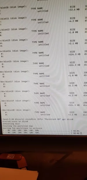

- passe la commande :​
diskutil eraseDisk jhfs+ "Macintosh HD" gpt disk0
  • ("Macintosh HD" avec les "") la commande réinitialise le disque interne : table GPT (requise) > format jhfs+ (possible) > volume Macintosh HD
Poste le retour => on verra comment réagit le disque à cette commande...
bon, pour le moment ça pédale dans la choucroute à 50%
toujours entrain de mouliner. je crois que c'est pas bon
Non : tu as affaire à une anomalie => qui fait penser à un problème matériel :
