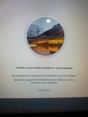

Lorsque je lance l'installation, d'OS X, la version proposée est El Capitan 10.11 (avant c'était High Sierra) et je reçois le message suivant :
''Un téléchargement nécessaire est manquant''
J'ai donc redémarré mon MacBook Pro et je reçois un autre message :
''macOS n'a pas pu être installé sur votre ordinateur
Les ressources du programme d'installation sont introuvable''
Dois-je redémarrer en mode ''internet recovery'' ?
Tu n'arrives pas à démarrer normalement sur le volume MACOSX et à réouvrir ta session d'utilisateur ?
Négatif,
Lorsque je redémarre mon ordi, j'entre mon mot de passe.
Je vois la barre de progression qui avance jusqu'à la fin. Ensuite c'est le logo apple qu’apparaît avec une autre barre de progression, mais qui s'execute plus rapidement. Finalement, je reçois le message :
Les ressources du programme d'installation sont introuvables''

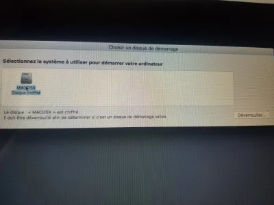

Redémarre via ⌘R pour réouvrir la session de secours -->
- quand tu as l'écran aux 4 Utilitaires macOS > va directement à : Menu  > Disque de démarrage > sélectionne MACOSX (si ce volume est bien affiché) > presse le bouton : "Redémarrer".​
=> est-ce que tu peux réouvrir ta session à la fin cette fois-ci ?
J'ai fais ce que tu m'a indiqué mais ça me retourne toujours au même message:
Oui, absolument, MACOSX était affiché
Il a fallu que le déverrouille avec mon mot de passe car il était chiffré
