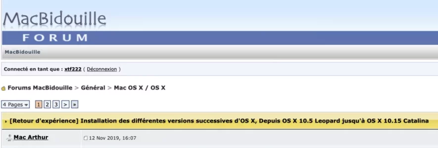

Bonsoir,
Solution trouvée sur MacBidouille.
1 / un DDE ou Clé USB 8 GO mini
2/ Un autre Mac qui fonctionne
3/ Téléchargement de High Sierra dans mon cas
4/ petit tour dans Terminal avec la formule magique qui va bien et créer une clef bootable
5/ démarrage du Mac malade avec Touche ALT enfoncé et bien sur clef bootable introduite
6/ installation de l'Os sur HD et démarrage
7/ en moins de 3 minutes au total, le retour du bonheur!
Si même genre de problème avec n'importe quel version de Mac OS allez voir si dessous, le gars est génial!!!

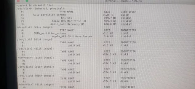

Bonjour Marchevski
Alors poste une photo du tableau des disques. Ce qui importe est surtout le haut du tableau montrant la configuration du disque interne. Tu as un bouton : Joindre un fichier en bas à gauche de cette page.
- la série des micro-disques correspond à des images-disques créées en RAM an cas de démarrage de secours > dont les volumes sont montés en lecture et écriture à des dossiers de l'OS de secours démarré qui leur servent de points de montage. Ce qui permet à des écritures de s'effectuer à destination de ces dossiers > alors que par défaut le volume de secours monte toujours en lecture seule => ce qui le verrouille. Bref : des disques auxiliaires de l'OS de secours sans intérêt pour ta problématique.​
