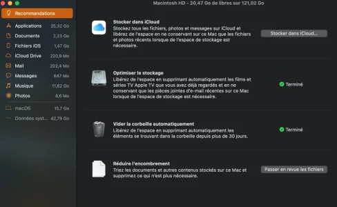

Sujet unique Si le stockage « Système » prend trop de place
Bonjour, merci à tous pour votre application a résoudre les problèmes de chacun. Je suis confronté au même problème d'espèce "donné système" avec 47Go "fantôme". Je serrais très reconnaissant si une quelqu'un pouvait me venir en aide. Voici les résultats des différentes commandes :

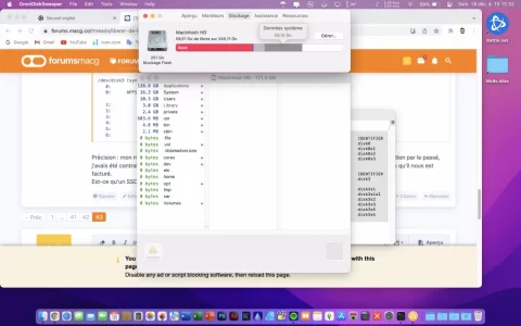

Précision : mon mac n'a que 1 mois, j'avais déjà ce "problème" sur mon précédent mac et n'ayant pas trouvé de solution par le passé, j'avais été contraint de formater mon Mac... Il faut dire que l'espace de mémoire est précieux sur ces machine au prix qu'il nous est facturé.
Est-ce qu'un SSD rempli diminue les performances du Mac ? (je ne pense pas, mais on entend souvent dire ceci)Capture d’écran 2021-12-18 à 10.15.32.webp
Le volume Data (volume de type Données) a une taille de 159 Go. C'est de ce côté qu'il faut chercher des fichiers surnuméraires.

Comme beaucoup d'entre vous, j'ai des données systèmes qui prennent beaucoup plus de place qu'elles ne sont censées utiliser, 204 Go pour mon cas.
J'ai essayé les différentes méthodes qui ont été proposées sur ce forum mais pour l'instant, rien n'a été d'une grande efficacité.
Est-ce que quelqu'un pourrait m'éclairer de sa connaissance Applesque ?

Je rencontre également ce problème, mais je reste une petite joueuse à côté...
Il n'y a pas si longtemps, je n'avais pas autant de données système et ça m'embête parce que je vois bien que mon ordinateur est beaucoup plus lent et le contenu cloud prend énormément de temps à charger parce que je n'ai pas assez d'espace.
Pour les cours, j'ai téléchargé la suite Adobe, c'est sans doute à cause de ça, mais est-ce qu'il n'y aurait pas un moyen de diminuer le stockage quand même ?
Merci!
