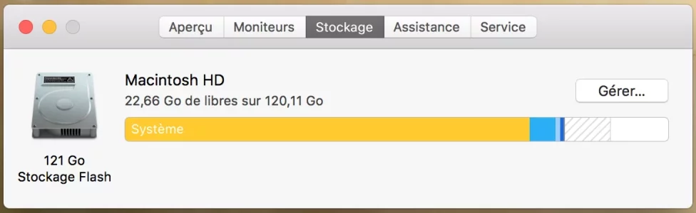

Par ailleurs > va à : Menu  > À propos de ce Mac > Stockage --> fais une capture d'écran de la jauge horizontale qui affiche l'occupation du disque > et poste ce fichier ici (tu as un bouton : Transférer un fichier en-dessous du champ de saisie d'un message).
Enfin > quel OS utilises-tu actuellement ? - est-ce que c'est «Sierra 10.12» ?

Oui je suis sous Mac Sierra 10.12.6
Et voici la copie d'écran souhaitée:

Tu as 22 Go déclarés "libres" > mais sur ces 22 Go il n'y a que 13 Go de réellement "vacants" > les 9 Go restants étant constitués par de l'espace "purgeable" (occupé > mais libérable).
Mais surtout tu as 107 Go d'espace "occupé" (par des écritures de fichiers). Passe la commande :

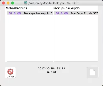

Au cas où, j'ai remarqué que 67,9 Gb sont alloués aux sauvegardes de Time Machine sur mon DD local (voir copie d'écran).
J'ai déjà une sauvegarde sur DD Externe, comment faire pour les supprimer svp?

La commande :
sudo tmutil disablelocal
  • effectue ce que tu souhaites : désactivation des snapshots locaux et purge des existants.
