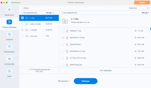

Est-ce quelqu'un connait, car la version gratuite est fort limitée et avant de prendre une autre version ?
En utilisant le scan j'obtiens 50 Go de fichier .ipa et pour certains ce sont des fichiers que je n'utilise plus. Donc je peux les supprimer avec ce logiciel, à moins qu'il ait une autre méthode.

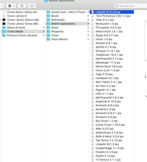

En fait les fichiers .ipa servent-ils encore à quelque chose sur le MacBook ? Par ce que, si je les supprime, là je récupère beaucoup de place :D
