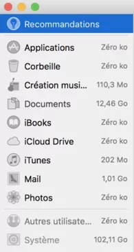

- Sais-tu comment je pourrais faire le tri ? En allant dans Macbook Pro > Macintosh HD > Utilisateurs. J'ai ensuite deux fichiers : un avec mon nomprénom et l'autre "Partagé". Est-ce dans celui avec le logo "maison" et mon nomprénom ? et c'est dans ce fichier que je vais pouvoir faire le tri dans mes données personnelles ?
- pour répondre à ta dernière question :

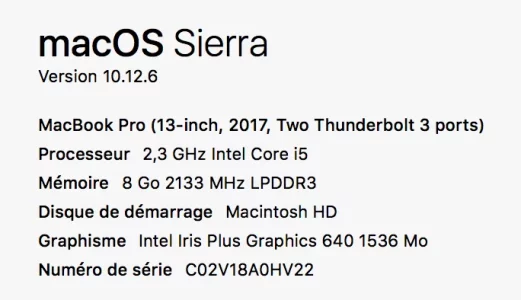

Note : l'OS est bien Sierra. Tu en es resté à l'OS d'usine de ton Mac. Ça ne te dirait pas de faire une mise-à-niveau à un OS ultérieur ? - as-tu des applications 32 bits (incompatibles à partir de l'OS Catalina 10.15) ?
