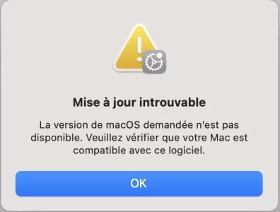

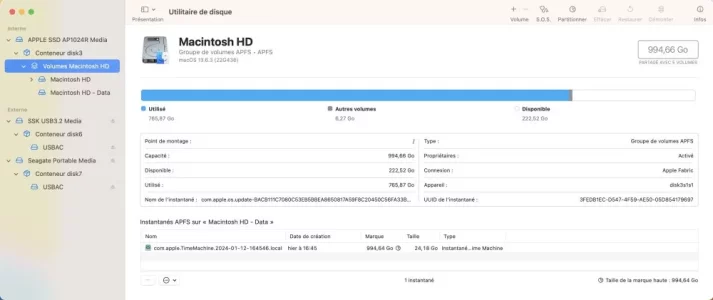

oui alors en fait, j'ai compris ce qui c'est passé. Ventura a été installé sur la clé avec un compte admin et pas sur le MBP M1. Ensuite il a rebooté sur la clé, je ne m'en suis pas rendu compte. Je pensais qu'il avait booté sur le MBP M1 alors que j'étais sur la clé. La copie d'écran de l'utilitaire disque précédente a donc été prise à partir de la clé USB sur laquelle je n'arrivais pas à aboutir un retéléchargement de Ventura. J'ai donc rebooté sur le MBP M1 cette fois et l'affichage est bien similaire au tien :
Bon il fait des doublons : il n'y a qu'un seul volume SSK USB3.2 branché.
La j'ai relancé pour la nième fois un téléchargement de Ventura : ça dure des plombes et j'ai bien vérifié qu'il n'y avait aucun Installer Ventura.app nulle part. Franchement ça craint

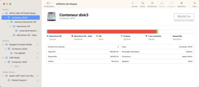

tu peux sélectionner "Conteneur disk 3" (en dessous de APPLE SSD) et afficher ce que ca montre ?

L'affichage de l'utilitaire de disque raconte n'importe quoi la preuve :
C'est FAUX : les 750 Go ne sont pas des Data. Il n'y a presque plus aucune données sur le SSD interne : j'ai déporté toutes les bibliothèques iMovie, Photos et Musiques sur un SSD externe. C'est comme ça que le problème a commencé : quand il m'a dit que le SSD interne était saturé. Avec quoi j'veux dire ? Ben des données system qui ont été générées par la sauvegarde TM programmées par défaut sur "toutes les heures" et ces données sont impossibles à effacer. J'y ai passé une a-m entière avec le support Apple.
Seule une clean reinstall règlera le problème à condition de décocher la case "Autres" lors de la restauration des données par TM.
Il faudrait voir ce qu'il y a effectivement sous Data avec un outil comme DaisyDisk ou OmniDiskSweeper et voir les dossiers gourmands, et si on retrouve les 700Go. Si le cas est désespéré, il faut effacer le volume Data, et si non concluant le volume complet (racine).

PS : quand tu fais une Install depuis une clé USB, tu boot sur la clé, puis il faut avant de lancer l'install, effacer le disque à la racine (chez toi APPLE SSD) avec utilitaire de disque.
une fois fait plutôt que de restaurer une sauvegarde va plutôt prendre ce que tu veux dans ta sauvegarde et ramène petit à petit.
Peut-être a créer des snapshots qui ne seront pas effacés d'une manière ou d'une autre ;)
Déjà une sauvegarde Time Machine se fait sur disque externe, et les snapshots sur le disque interne tu peux les effacer quand tu veux et de plusieurs manières.

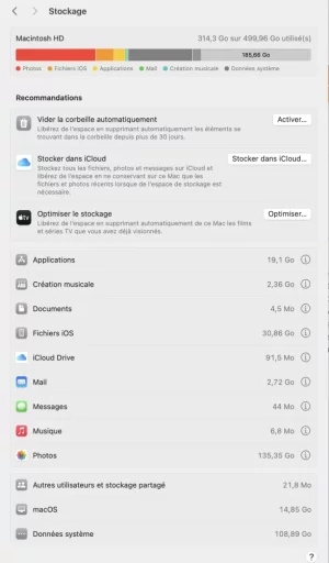

Je me permets de vous écrire car j'ai vraiment besoin d'aide concernant mon iMac qui est devenu très très lent et dont l'espace de stockage est grandement impacté par les "données systemes" et "fichiers iOs".
J'utilise un iMac de 2020, je suis sous MacOS Sonoma version 14.1.1.
Pouvez-vous svp m'aider à trouver la solution pour libérer de l'espace en supprimant ce qui est inutile et ralenti la machine, sans détériorer l'ordinateur, car je n'y connais rien et suis perdu.
Merci d'avance énormément pour votre aide.
Ilan
Capture d’écran 2024-02-09 à 09.51.07.pngCapture d’écran 2024-02-09 à 09.49.43.png
concernant les pseudos données système il faut fouiller dans la bibliothèque de l'utilisateur; mettre l'affichage en mode liste du Finder puis:
/Utilisateur/votre nom/bibliothèque/applications support/ en fonction des applications on voit ce qui cloche qui n'est pas utile ou n'est plus utile.
Concernant les fichiers iOS le plus simple est de connecter par câble un appareil et de vérifier les sauvegardes.

Tu as plus de 150 Go de libre, le problème vient d'ailleurs.
Pour le nettoyage des "données système", reste ici.
Mais pour les ralentissements, créé toi un nouveau fil que l'on puisse investiguer…
