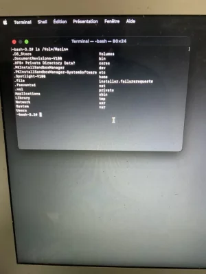

Aucun problème visible : il y a là la distribution complète des dossiers-Système d'un OS apfs de type High Sierra ou Mojave.

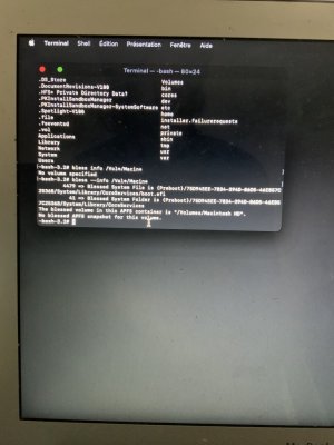

- passe encore la commande :​
bless info /Vol*/Macin*
  • la commande affiche le chemin de démarrage du volume (stocké dans le volume de prédémarrage Preboot)
Poste le retour.
C'est moi qui t'ai induit en erreur ici : il faut un double tiret -- devant info --> --info.
- passe la commande éditée :​
bless --info /Vol*/Macin*
  • et poste le retour.
Aucune erreur visible : le chemin de démarrage est constitué dans Preboot par un dossier intitulé de l'UUID de Macintosh HD > recelant un chemin pointant au démarreur de l'OS installé. RAS.

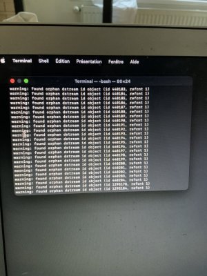

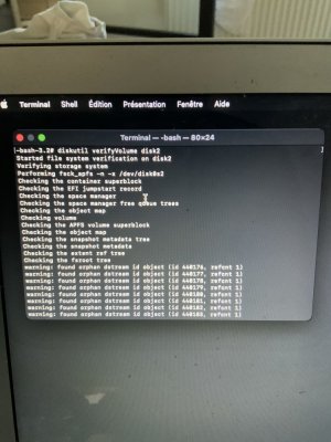

diskutil verifyVolume disk2
  • la commande vérifie l'apfs du Conteneur et de ses volumes
Poste le retour. Tu comprends qu'on est en train de "battre les buissons" ici --> dans l'espoir de débusquer un facteur qui bloquerait le démarrage de Macintosh HD.

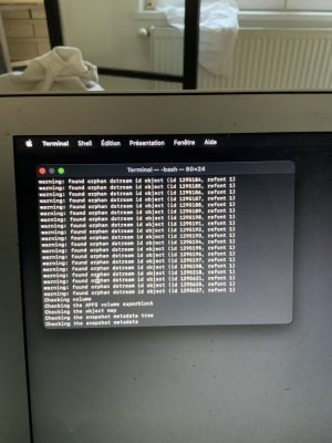

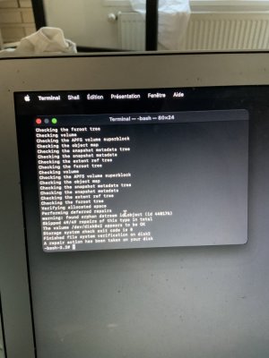

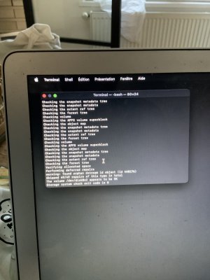

voici la réponse :
    81,2 KB · Affichages: 52
    103,8 KB · Affichages: 60
    81,1 KB · Affichages: 47
    63,5 KB · Affichages: 41
    63,4 KB · Affichages: 46
Le fsroot tree est le segment apfs générateur d'un volume. Ici le fsroot tree du volume Macintosh HD contient une série de "références sans objet"--> qui n'invalident pas le volume ni l'apfs globalement. Le code de sortie de la vérification étant 0 = pas d'erreur.

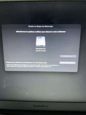

- si tu quittes le terminal et va à : Menu  > Disque de démarrage --> est-ce que tu vois affiché Macintosh HD ?​
Bon : sélectionne Macintosh HD et presse le bouton : "Redémarrer" --> tu n'auras qu'à dire comment ça s'est passé...
