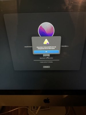

j’ai un problème sur mon iMac. Quand je cherche à formater le programme se lance bien mais en fois arrive à 12 minutes j’ai un message d’erreur ( si joint ).
Merci d’avance pour votre aide

Bonjour Dikeuss
Quel est l'OS que tu cherches à installer ?
- de quelle année est ton iMac ? - quel a été l'OS le plus récent qui y a été installé ?​

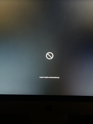

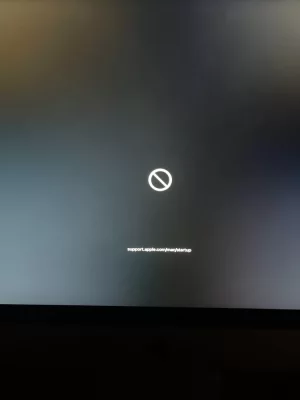

Le iMac a été acheté il y a 2 ans je connais pas l’année de modèle et la dernière mise à jour à été installé dessus mardi soir. Depuis la tentative de réinstallation de macros je ne peux même plus l’allume normalement. J’ai se message d’erreur.

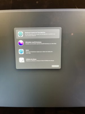

Il s'agit de Monterey : le plus récent OS public. Voici comment tu vas pouvoir poster ici les informations de base (tuto) -->
- aucune option de la fenêtre des 4 Utilitaires macOS lancée --> va a à la barre de menus supérieure de l'écran > menu : Utilitaires > sous-menu : Terminal.​
Dans la fenêtre ouverte > saisis la commande informative (ce qui est inscrit sous Bloc de code) :
diskutil list internal
  • tu vas voir s'afficher en mode texte la configuration du disque interne seule
  • page Apple par défaut > un clic sur l'adresse de haut de page pour l'éditer > saisis  : forums macgénération (c'est une barre de recherche Google) et valide > tu atteins le site MacGé > Forums > te connectes > ce fil
  • - en bas de cette page des forums MacGé => utilise le menu (le 17è depuis la gauche = vers le milieu de la barre) dans la barre de menus au-dessus du champ de saisie d'un message > sous-menu : </> (= Bloc de code) => tu fais ton coller dans la fenêtre de code et Continuer.
=> ces informations montreront la configuration logique de ton disque.
Note 1 : si tu ne peux pas poster via le Safari de la session de secours (ça arrive) --> poste une photo du tableau (à partir du commencement = le disque /dev/disk0 ou disque physique interne) - tu as un bouton : "Joindre un fichier" en bas de cette page.
