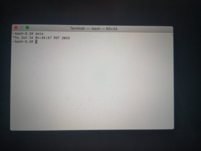

Bonjour, j'ai également le même problème sur mon macbook pro de 2017 sous MacOS Sierra 10.12, en voulant le réinitialiser, j'ai eu ceci qui s'est affiché lors de la réinstallation de mac os Siera “les informations du programme d'installation sur le serveur de récupération sont endommagées“. ça fait deux jousr que j'essaye de trouver une solution, j'ai regarder toutes les réponses sur ce sujet mais j'ai peur de faire une bêtise et que ça ne soit pas adapté à mon problème. La si j'essaye de le rallumer j'ai un dossier avec un point d'interrogation. j'ai tenté également de regarder la date dans le terminal qui est la bonne.

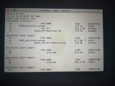

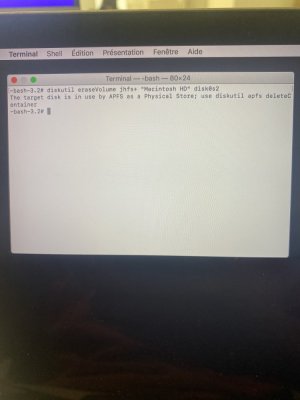

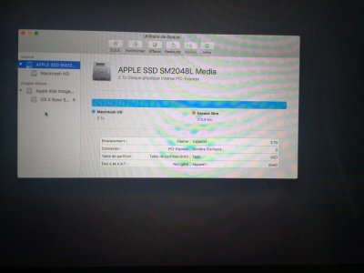

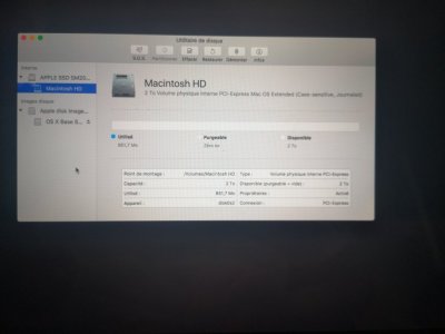

merci pour la réponse, alors oui j'ai accès à l'utilitaire de disque et au terminal voici ci joint les informations sur mon disque actuellement.
oui il est reconnus dans l'utilitaire de disque, et j'ai à ma disposition une clef usb avec 16go est ce suffisant ?

Le disque semble OK a première vue. Tu as tenté un formatage en jhfs+ qui a échoué parce qu'apparemment ton disque est en APFS, laisse comme ça pour l'instant.

Ton disque est formaté « Case-sensitive ». C’est un choix ou tu n’as pas fait attention ?
Normalement c’est schéma GUID, Mac OS étendu journalisé (c’est à dire non sensible à la casse).

Moi ce qui me dérange est ceci...
...un Etat SMART : Non géré et ce n'est pas bon signe. Ce SSD est-il d'origine ou tu en as fais l'installation, c'est la taille de 2 To qui m'intrigue ? Ta ligne de commande dans le Terminal pour le formatage est erronée.
