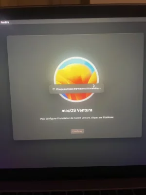

J’ai le même problème. Je chercher à réinitialisé mon mac mais cela affiche « les informations du programme d’installation sur le serveur sont endommagées ». J’ai essayé de suivre plusieurs étapes sur le forum mais rien ne fonctionne. Est ce que quelqu’un peut m’aider ? Merci.
Si Sierra est le dernier macOS proposé, va falloir installer OS X El Capitan à la place.
Est-ce que tu as un autre Mac à ta disposition et une clé usb minimum de 8g ?
En fait désolée, je viens de refaire la manip et c’est désormais MacOS Ventura qui est proposée ! Comment je dois procéder maintenant à partir du menu avec les 4 options ?
Dans la fenêtre des 4 utilitaires, tu vas sur "Utilitaire de disque"
Puis en haut sur presentation> afficher tous les appareils
Tu sélectionnes ton disque interne à sa racine sur la partie gauche (c'est le tout premier normalement) puis tu cliques sur effacer sur la droite et la : Table de partition GUID> Format APFS > Nom "Macintosh HD"
Quand l'effacement est terminé, tu quittes Utilitaire de disque et dans la fenêtre des 4 Utilitaires tu choisis d'installer macOS.

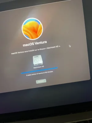

Ok merci beaucoup. Pour l’instant ça reste comme ça depuis bien 10/15mn … c’est normal ?
Soit les serveurs Apple sont saturés ou alors c'est simplement du à ta connexion.
Merci beaucoup, ça a l’air d’avoir fonctionné. Enfin cela reste bloqué en fin de jauge depuis plusieurs heures maintenant. Savez-vous si c’est très long comme installation ou si c’est à cause de ma connexion ?
Merci encore.
Il arrive que l'installation soit effectuée mais que la finalisation ne se fasse pas.
Si tu as attendu suffisamment longtemps (plusieurs heures, ça doit le faire), essaie un simple redémarrage, il se peut que l'installation soit correcte.

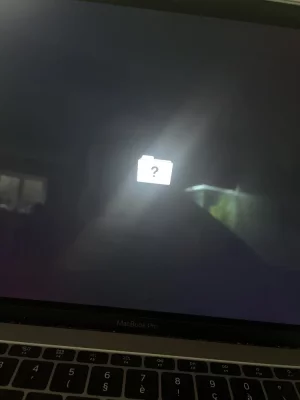

Je viens de le faire et cela remet ca…. Je commence à désespérer :/
