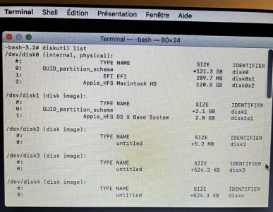

Après avoir formater mon Mac mini (late 2014), je ne parviens plus à réinstaller Sierra.IIl me dit que les informations d'installation sur le serveur de récupération sont endommagées.
J'ai tenté plusieurs chose décrit sur ce forum, mais rien ne fonctionne... Voici ce que je vois quand j'ouvre l'utilitaire de disque :
Je précise que tous ces disques sont réparés avecSSuccès
Merci beaucoup pour votre aide

  • Qu'as tu tenté précisément ?
  • Tu vois quoi ? Nous ne voyons rien.
  • Que donne ceci:

merci beaucoup pour vos réponses! Je tente la solution de @avangel-w pour le dernier macOS compatible et sa semble fonctionner... Je vous tiens au courant quand c'est terminé.

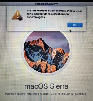

je rencontre un problème sur mon MacBook Pro de 2017 en essayant d'installer sierra suite à un formatage pour une vente. Il me propose de télécharger sierra, et un message d'erreur d'affiche le voici: "Les informations du programme d'installation sur le serveur de récupération sont endommagées."
J'ai essayé d'installer Mac OS Monterey (sur un MacBook Air M1) sur un disque externe en suivant ce pas à pas => https://support.apple.com/fr-fr/HT2...1yvQxyNRbBVtfT813xbUkAxZx3xMxcOxg0&ircid=7616
Mais mon MacBook Pro ne reconnait pas le disque dur externe.
Sur la page d'apple il propose de télécharger Mac OS on ne peut pas télécharger en dessous de Monterey sauf à partir de Sierra mais le problème c'est que je ne peux pas télécharger le programme d'installation amorçable pour sierra (celui que j'ai besoin)
Avez vous une idée?

Ce lien : ☞Obtenir Mojave☜ (clique le lien rouge) --> te permet de télécharger un installateur de Mojave depuis l'AppStore. Il se logera dans les Applications sous l'intitulé : Installer macOS Mojave.

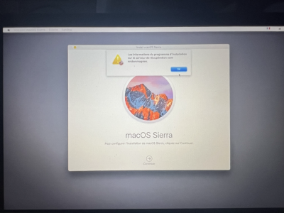

Bonjour à tous, j’ai un soucis avec la réinstallation de MacOS Sierra sur mon MacBook Air 2017.
J’ai tenté de suivre le tuto en début de topic mais j’ai toujours le message d’erreur qui apparaît malgré toutes les tentatives… pouvez vous m’aider svp?
Merci d’avance
Salut oui j’arrivais au panneau de commande avec 4 choix dont celui d’installer macOS Sierra mais j’avais le message d’erreur de fichier endommagés. J’ai tenté de changer la date mais j’avais aussi l’erreur suite à ça et maintenant quand j’allume le MacBook la barre de chargement reste bloquée presque à la fin et ne bouge plus…
C’est de ma faute aussi j’ai pas fais de sauvegarde avant de tout effacer donc je peux même pas restaurer
Merci d’avance
Installe plutôt un système plus récent compatible avec ta machine en suivant les consignes du support Apple.
