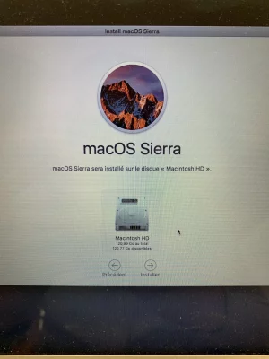

Il me propose uniquement le Macintosh HD, doit-il y avoir un « Macintosh HD reformaté » ?
Edit :

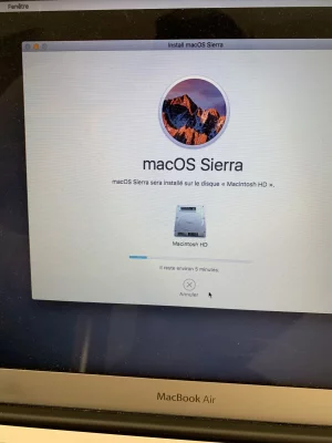

J’ai lancé sur le disque proposé, l’installation commence (comme par le passé), je laisse comme cela et attends de voir si un message survient comme avant ?
    1,9 Mo · Affichages: 100
Est-ce que l'installation est en cours (téléchargement des composants d'installation d'abord) ?
L’installation c’est bien déroulé, un grand merci à toi Macomaniac :)
