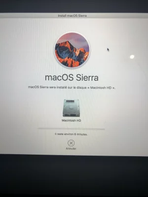

Oui merci beaucoup je vous tiens au courant pour la suite !
c’est normal que le chargement prend énormément de temps ?
Tenez pas compte de la photo ca à progressé, mais un petit peu

Est-ce que tu avais installé Catalina auparavant ? - si oui > tu as préféré revenir à l'OS d'usine Sierra ?
Alors problème résolu ?
- tu pourrais envisager d'installer Mojave en mise-à-niveau de Sierra.​
