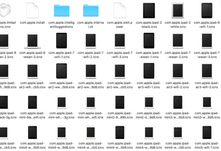

Je retrouve un nombre incalculable de fichiers sortis de je ne sais pas où (bien sur le Mac et non le DDE).

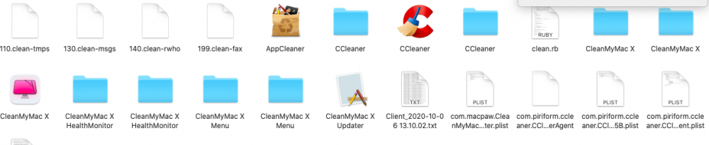

Je mets trois captures d'écran:
  • la première montre ces fichiers venus de nul part (je ne possède pas d'Ipad pour info et j'ai également des fichiers du style avec iPod, iPhone, ...). Est-ce possible que ces fichiers soient installés d'office avec le macOS?
  • la deuxième: montre les dossiers en double...

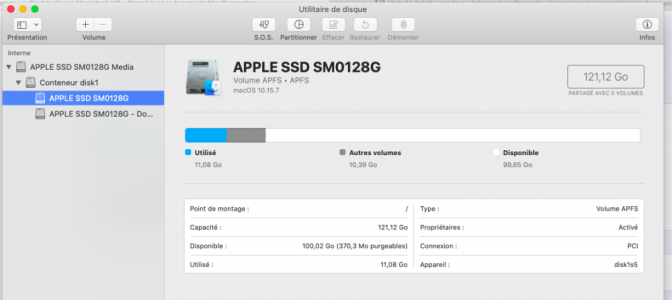

  • la troisième: ce que j'ai maintenant au niveau utilitaire (il m'indique toujours qu'il y a 5 volumes).

J'ai complètement effacé le SSD et installé macOS en mode récupération via les touches indiquées oui. Je n'ai rien récupéré, j'ai procédé à une nouvelle installation.
Non, au vu des tes dernières copies écran tu ne fais que cloner ton disque et je ne sais pas par quel miracle tu arrives à faire ça ! Pour un bon formatage, au démarrage en maintenant les touches cmd+R, dans la fenêtre des 4 outils, c'est bien macOS Catalina qui est proposé ? Si oui, tu fais un clic sur Utilitaires de disques et tu suis cette séquence...
...en 0) un clic sur Présentation et tu sélectionnes Afficher tous les appareils. En 1) tu sélectionnes impérativement la racine du disque dur et non pas ce qui est en-dessous, en 2) un clic sur Effacer affichera les autres options que tu respectes scrupuleusement. Une fois le formatage terminé, tu quittes Utilitaires de disque et tu fais un clic sur Installer macOS, la suite tu la connais.
