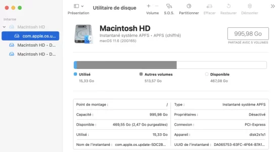

  • Ce qui me pose question, c’est que lorsque je me rend dans <l’utilitaire de disque , je me retrouve face à ce cas de figure:
Le volume Macintosh HD semble être désactivé et non monté (puisque en grisé) et il m’est impossible de le monter.
  • De plus il apparait un ?autre volume? nommé "com.apple.os.u.[…]:

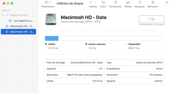

  • Dernièrement, je remarque que le volume Macintosh HD-Data est doublé, mais n’utilise pas le même espace de stockage:

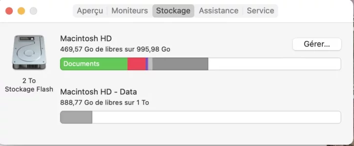

  • Et pour finir, lorsque je me rend dans <a propos de ce Mac <Stockage je me rends compte qu'enfait tous mes fichiers et autres documents se retrouvent dans le disque «Macintosh HD» (donc celui destiné au système) et non dans celui qui semble leur être réserver, donc «Macintosh HD-Data»:

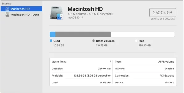

J’ai cru comprendre que depuis la mise à jour BigSur, Apple scinde le stockage interne en 2 volume:
Non c'est depuis Catalina.

Tu as un disque interne de 2 To > avec 2 partitions principales de type apfs :
- une de 996 Go virtualise un Conteneur de même taille hébergeant une distribution à 6 volumes de Big Sur. Le volume-Données : Macintosh HD - Data qui en relève a une taille de 512 Go.​
- une de 1 To virtualise un Conteneur de même taille hébergeant une distribution à 3 volumes invalide (il manque un volume-Système démarrable et un volume VM archivant le contexte de la RAM). Le volume-Données : Macintosh HD - Data qui en relève a une taille de 114 Go.​
Quel est le statut de ce volume Macintosh HD - Data de 114 Go ? - est-ce que tu le vois affiché par le Finder sur ton Bureau => ce qui te permettrait d'explorer son contenu (pour voir si tu as des données à récupérer ou pas) ?

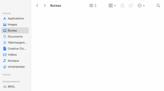

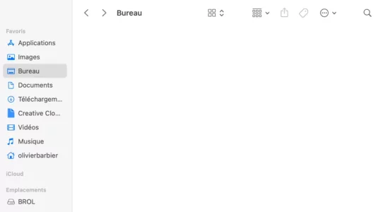

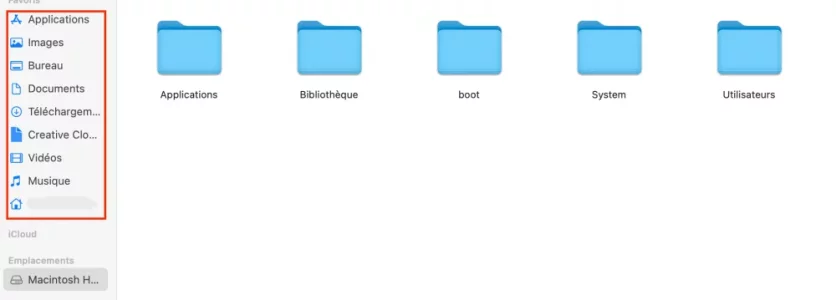

  • Voici ce qui figure dans mon finder:

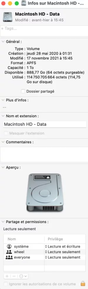

  • Et voici ce que j'ai dans "lire les informations" du disque Macintosh HD qui est le seul présent dans le finder

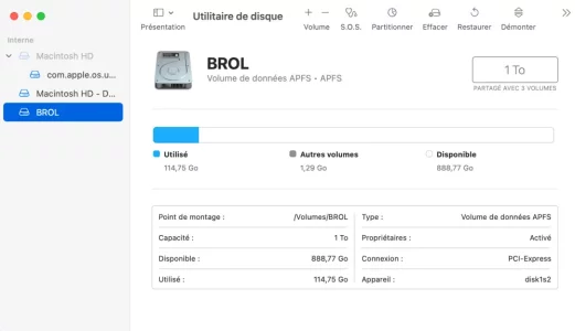

Voici :
Last login: Fri Nov 19 10:56:41 on ttys000
olivierbarbier@MacBook-Pro-de-Olivier ~ % diskutil rename disk1s2 BROL
Volume on disk1s2 renamed to BROL
Volume bien renommé.

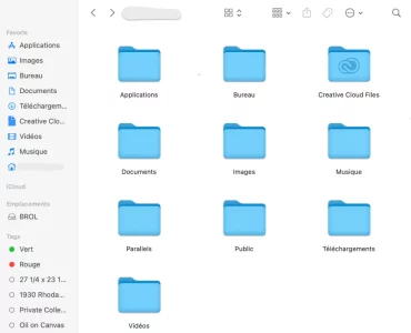

- à présent : est-ce que tu le vois affiché sur le Bureau par le Finder sous l'intitulé : BROL => ce qui te permettrait d'examiner son contenu ? - j'ai l'impression que ce ne doit pas être le cas...​

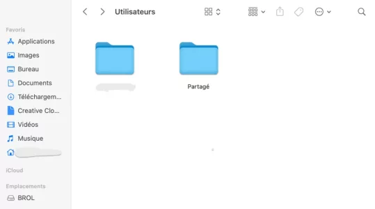

Tu as le volume BROL affiché tout en bas à la rubrique Emplacements. Entre dans ce volume > et inspecte son contenu. S'il y a un répertoire Utilisateurs => entres-y et vois si tu as un dossier de compte à ton nom. Si oui : regarde en quoi consistent les données.
  • J'ai en effet un répertoire Utilisateurs:Capture d’écran 2021-11-19 à 11.16.31.webp
  • Et un dossier de compte qui contient ceci:Capture d’écran 2021-11-19 à 11.17.27.webp
Tout ceci correspond aux données du MacBook avant la sauvegarde TimeMachine, d'ancienne données donc.
