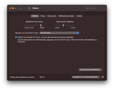

Sur le clavier les touches F10- F11- F12 peuvent être attribuées soit à certains raccourcis, soit au son, il me semble.
Dans pref système > clavier, l'option "Utiliser les touches F1-F2 etc..". est elle cochée ? Si oui, décoche-la, pour voir.
