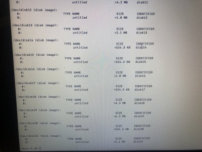

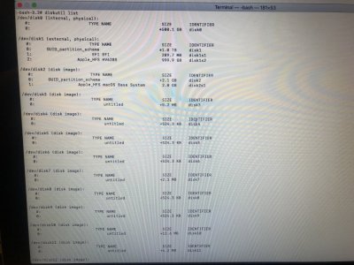

Bonsoir Izel Mor,
merci beaucoup pour ta réponse.

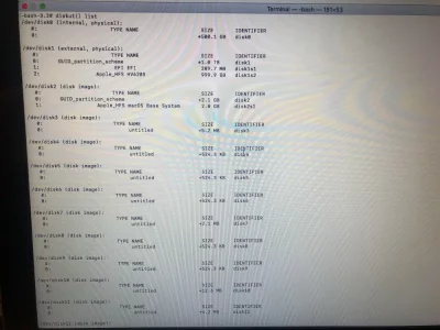

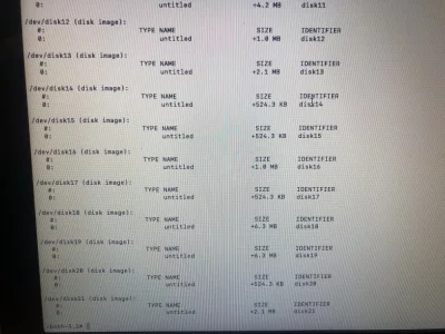

Voici ce que j'obtiens quand je fais diskutil list dans utilitaires<terminal

Tu as en interne un disk 0 sans aucun volume de 500 Go , je suppose qu’il s’agit de ton SSD .
En externe, un disk 1 de 1 To, nommé HV620S, Time Machine?
Si c’est le cas, il te faut formater ton SSD
Tu peux le faire par l’utilitaire, un des choix du menu à 4 propositions
Dans l’utilitaire, tu sélectionnes dans le grand pavé de droite le bouton « Présentation » situé en haut à gauche du cadre.
Tu cliques dans le sous menu Tous les appareils
Puis tu sélectionnes l’entête de ton disque de 500 Go (ne te trompe pas avec ta sauvegarde de 1To)
Et tu cliques sur Effacer
Dans le menu qui s’ouvre, tu donnes un nom à ta convenance
En format Mac OS étendu journalisé
En schéma Guid
Puis tu valides
Après effacement et formatage, tu reviens sur le menu à 4 choix et tu choisis le premier choix , Time Machine

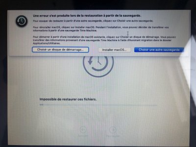

@izel mor : Merci beaucoup, le disque est reconnu à présent ! Cela m'amène à penser que j'ai probablement changer la nape SATA pour rien :(
J'ai lancé time machine (la 4e option) mais j'obtiens après qq temps un message d'erreur (voir photo).
L'option "choisir une autre sauvegarde" ne fonctionne pas: j'avais trois sauvegardes, j'ai essayé les trois et à chaque fois j'ai le même message d'erreur qui apparait.
Me conseillez-vous d'utiliser une des options restantes plutot que l'autre ?
Est-il possible de recupérer les fichiers dont j'ai besoin, manuellement par la suite? S'il y a une sauvegarde Time Machine, je suppose que tout se trouve sur mon disque dur externe.

Tu peux essayer le choix Re installer MacOS si l’OS proposée est toujours sur les serveurs Apple soit High Sierra ou suivants.

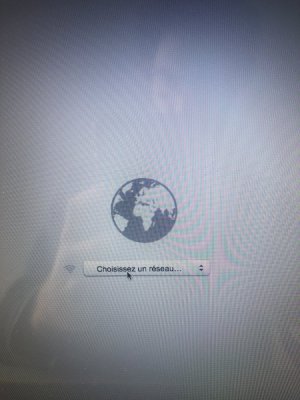

Tu peux aussi démarrer en gardant les touches Option + CMD + R enfoncées jusqu’à apparition d’un logo Apple.
Tu devrais avoir en choix Re installer MacOS avoir l’OS la plus actuelle acceptée par ton Mac.
Je crains ne pas encore être au bout de mes peines :(

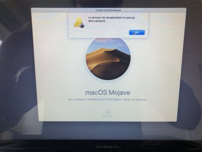

a) Quand je fais installer MacOs (la 2e option en partant de la gauche dans le poste ci-dessus), j'obtiens un message d'erreur "le serveur de récupération n'a pas pu être contacté (voir photo 1 en pièce jointe)

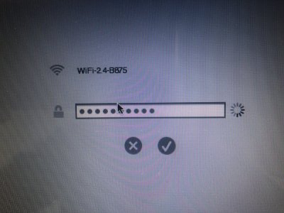

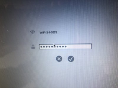

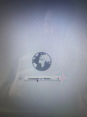

b) Quand je redémarre en gardant les touches option+cmd+r enfoncées, j'obtiens la fenêtre avec un globe (voir photo 2). Je choisis mon wifi et rentre le mot de passe du wifi. J'ai encore une petite roulette sur le côté qui tourne pendant plusieurs minutes (photo 3), pour au final retombé sur l'écran de base me reproposant de rentrer le mot de passe (photo 4). Je suis certain que mon mot de passe de wifi est correct car je l'ai également testé sur mon téléphone.

Bonsoir,
Plusieurs possibilités, es tu sûr que ton Mac soit en AZERTY, il se peut que le démarrage de secours soit en QWERTY, d'où la difficulté avec le WIFI. As tu une possibilité d'être en RJ45 (hub, adaptateur ..).
Il faut également vérifier la date de ton Mac, tu peux dans le terminal taper
date
Un tout grand merci pour l'astuce - le clavier était en effet en qwerty mais je ne le remarquais pas car le mot de passe s'écrivait en mode caché.
Me voilà une étape plus loin - j'espère que cette fois-ci c'est la bonne !
Pour la date je n'ai pas encore vérifier. C'est un mid 2012, mais je ne sais pas si c'est cela dont tu as besoin comme info?
non, la date du jour affichée par le Mac (le 21 avril 2021 à 22h30 par exemple), il arrive qu'après un changement de disque la date du jour soit antérieure si bien que l'OS constate une anomalie et bloque.
