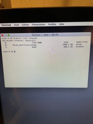

Bonsoir, ma copine vient d’avoir un gros souci sur son MacBook Pro 2012. Impossible d’ouvrir la session, il y a un symbole avec un point d’interrogation à la place. J’ai tenté une réparation via l’utilitaire en passant par commande R mais impossible « Vous devez réparer la carte de partition car un problème s’est présenté avec le système de fichiers de la partition système de l’EFI ».
J’ai tenté de réinstaller l’OS mais impossible car le SSD ne monte pas. J’ai fait alt commande R et sur la console j’ai entré la commande diskutil list internal et là aucune trace de l’EFI ! Y a t-il un super héros pour venir à mon secours s’il vous plait ?

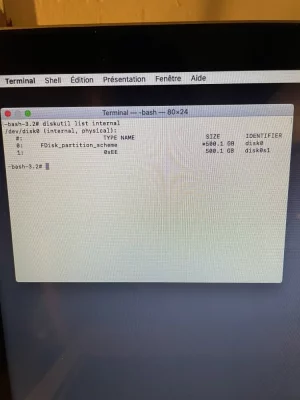

Voici la configuration actuelle du SSD :
   0:     FDisk_partition_scheme                         500,1 GB   disk0
   1:                       0xEE                         500,1 GB   disk0s1
  • la table de partition est mentionnée FDisk_partition_scheme (= MBR ou schéma Windows) à la place de GUID_partition_scheme (= GPT appropriée à un disque de démarrage Mac).
  • une unique partition est affichée > avec seulement un type : 0xEE. Il s'agit du hex code (encodage MBR) d'un type de partition EFI qui couvrirait la totalité de l'espace du disque de démarrage.
Interprétation : je pense que la table de partition GPT du disque a sauté > et qu'est restée seule la table alternative MBR qui réside sur l'unique bloc n°0 (1er bloc du disque). Qu'est-ce qui s'est passé pour que la table GPT principale du disque (celle qui définit les partitions) saute ?
- note : il y a toujours 2 tables de partition concurrentes sur un disque Mac : une MBR de type protecteur sur le bloc n°0 > qui décrit l'entièreté du disque comme une partition de type EFI > et une GPT directrice sur les blocs suivants 1 > 33 qui décrit les partitions effectives du disque.​
