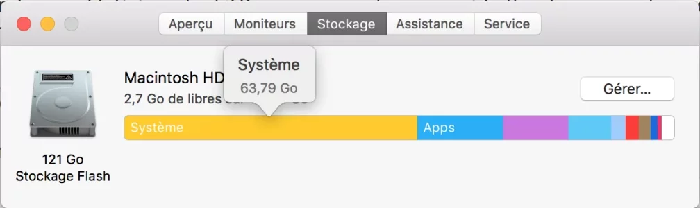

Bonjour a tous, je suis sous sierra et je pense avoir le même problèmes de stockage que de nombreuses personnes sur ce forum. voici l'état du stockage

pourtant voila ce que m'affiche la fenêtre lorsque je clique sur l'alerte de mon mac m'informant d'une saturation du stockage

Bonjour Hugo
Tu as 106,8 Gi = 114,7 Go de fichiers catalogués. La distribution de ces fichiers peut s'effectuer de manière binaire ainsi -->
- fichiers orientés utilisateur : Users 54 Gi + Applications 24 Gi => 78 Gi = 83,7 Go
- fichiers du Système : le reste soit 114,7 Go - 83,7 Go = 31 Go
On peut considérer que 31 Go de fichiers-Système est déjà une valeur au-dessus de la normale > mais il y a une hypertrophie indue d'un dossier (invisible) cores : 9,3 Gi = 10 Go. Si on supprime le contenu inutile de ce dossier > le poids des fichiers du Système tombe à 21 Go --> ce qui le ramène à la normale.
Ce qui ne ferait plus que 104,7 Go de fichiers catalogués et te donnerait davantage d'espace libre.
Une fois de plus > l'évaluation du panneau Stockage est inconsistante > car tu n'as absolument pas 63 Go de fichiers-Système > comme ma simple ventilation ci-dessus l'a montré suffisamment.

voila ce que me donne la commande :
Filesystem   Size   Used  Avail Capacity iused      ifree %iused  Mounted on
/dev/disk1   120G   114G   5.4G    96% 1173867 4293793412    0%   /
114 Go de blocs occupés (avec arrondi) vs 114,7 Go de fichiers catalogués (sans arrondi) => il y a congruence des 2 mesures (autant de blocs occupés que de fichiers catalogués). RAS.
Donc le panneau Stockage débloque complètement en évaluant les fichiers du Système à près de 64 Go.
