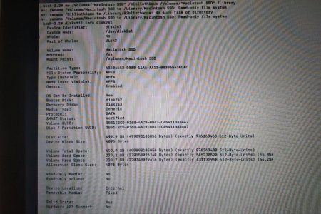

Encore désolé pour tout à l'heure. La commande bloque avec le read only file system :
Le volume Macintosh SSD est actuellement monté en lecture seule (ce qui interdit toute action d'écriture). Avec l'ancien système de fichiers jhfs+ => un tel cas de figure provenait d'une corruption de ce système de fichiers. Mais ici aucune corruption de l'apfs formateur du volume n'a été attestée.
- passe la commande :​
diskutil info disk2s1
  • qui affiche un tableau d'informations détaillées du volume
Poste le retour.
Pourtant le volume Macintosh HD est bien déclaré monté en lecture et écriture -->
   Read-Only Media:           No
   Read-Only Volume:          No
  • il y a quelque chose de pas catholique dans tout ça
